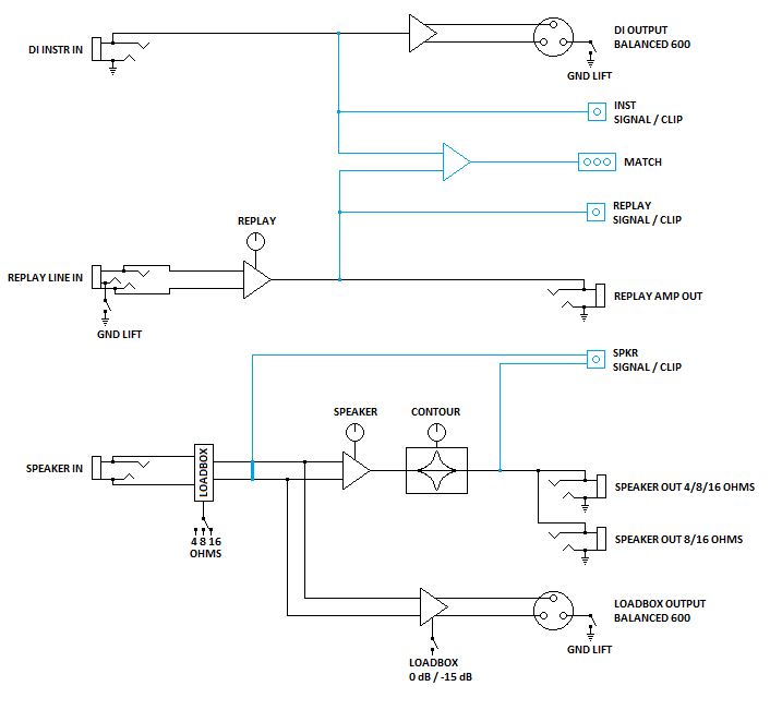

Sendyx: schéma z manuálu, poťák REPLAY je na čelním panelu
(51.36 KiB) Staženo 133 x

Manuál jsem viděl už dávno, ale hlavně by se měl vymáčknout tazatel, co vlastně jak a proč kutí.

Torpedo Reload jsem koupil, kvůli třem funkcím.
1. Di box (převodník Hi-Z vysokoimpedanční signál na nízkoimpedanční linkový signál) - modré zepojení
2. Reamp/Replay box (obrácený převodník linkového signálu na vysokoimpedanční Hi-Z signál) - zelené zapojení
3. výkonová brzda/Attenuator. (Tu využívám k brzdění 100W RMS hlavy Marshall JCM900) - fialové/červené zapojení
Mám to zapojeno přesně takto:
Obrázek
Problém nastává, že vstup do zvukovky (položka 6, modrá šipka) je moc silný a já musím na zvukovce ubrat gain skoro na nulu, abych se vyvaroval limitaci. Ta je indikována červeně svítícím potenciometrem gain.
Následně vyvedu z outputu (balancovaný TRS) zvukovky signál do reampu (zelené zapojení) a snažím se potenciometrem replay na Torpedu nastavit správné hladiny.
Bohužel i při vytočením potenciometru úplně doprava (100%) mi indikátor hlásí, že vstup DI je silnější než výstup Replay.
Obrázek
Zvukovka má funkci Direct monitor, kde můžu vstup odesílat rovnou na výstup. Tím se vyvaruji nějakým dalším chybám v nastavení softwaru v počítači. Bohužel výstup je při takto rapidně utlumeném vstupu taky slabý a i při maximální hlasitosti output monitorů nehraje naplno.
Pokud nepoužívám Direct monitor, ale posílám zvuk do PC a zpět do zvukovky, tak to hraje malinko hlasitěji, ale výstupní hlasitost musím mít stejně nastavenou na 0dB, jinak to lítá až do červených a limituje výstup.
Obrázek
Brzda funguje dobře a tu ani neřeším, Hodně lidí to mate, protože když si vygooglují Torpedo reload, tak jim to řekne "výkonová brzda", ale to jen jedna funkce ze tří.
Včera večer jsem se k tomu zase dostal a vyzkoušel jsem takové pankáčské zapojení.
DI box XLR výstup jsem zastrčil rovnou zpátky do Replay TRS vstupu.
Potenciometrem replay jsem se snažil vyrovnat hladiny DI vstupu a Replay výstupu. Vyrovnané hladiny indikují diody v horní části předního panelu.
potenciometr jsem musel vytočit až na 75%. teprve se hladiny vyrovnaly.
Obrázek
Je to divné, nevím proč není potenciometr na 50%. možná je logaritmický, nevím.
