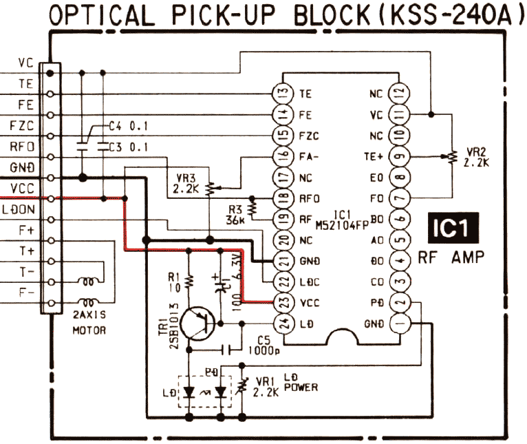

Pri CD mechanike laserová dioda vyžaruje infračervvený laserový lúč. To znamená- pre ľudské oko neviditeľný !!!! Lúč v tomto prípade má výkon okolo 1 až 2 mW (!!!pri čítacej mechanike!!!). Nie je až tak nebezpečný, avšak pri zaostreni do mikroskopického bodu môže spôsobiť poškodenie zraku. Zober digi foťák s displejom, daj nad šošovku lasera a pokiaľ svieti, uvidíš lúč na displeji. Laser časom slabne, na jeho intenzite sa dá pridať-je tam trimer, ktorým sa dá nastaviť prúd laserom. Ak trochu pridáš, a CD bude čítať, tak laser je už pred smrťou-dlho nevydrží. Nepozeraj do šošovky priamo očami. V tom prípade by sa ti nemalo nič stať. Nebezpečné sú lasery v CD a DVD vypaľovačkách. Tie majú omnoho vyššie výkony (okolo 250 mW) !!!! a môžu spôsobiť nevratné poškodenie zraku.

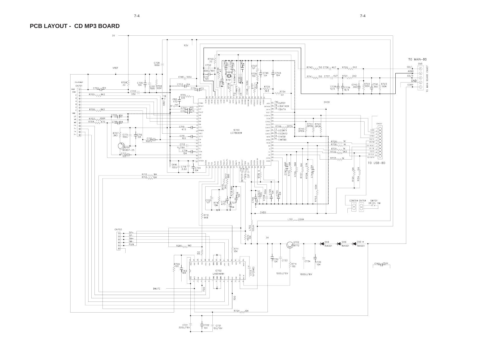

mechaniky jsou i s motorky koupene nove, jedna se o tento typ
SFP101N, jedna zakoupena v AME druha v Cine. Typ radia je
Philips MCM204/12... mam dva kusy, v jednom mi mechanika sporadicky
hrala, druhe radio ma procesorovou desku v poruse, nacte USB disk, ale
neprehraje, procesor LC78690N by mel byt MP3 dekoder, ktery ovlada
i CD-ROM mechaniku. Jeho zapojeni je podobne prilozenemu obrazku.
Mate zkusenost, kde hledat chybu? Elyty jsou prezkouseny, pripadne vymeneny.
Verze radii neni shodna, i kdyz maji stejna oznaceni, mozna je mechanika
nekompatibilni, ale byla vybrana v nemecku jako origo dil pro dany pristroj.
dekuju za odpoved. david

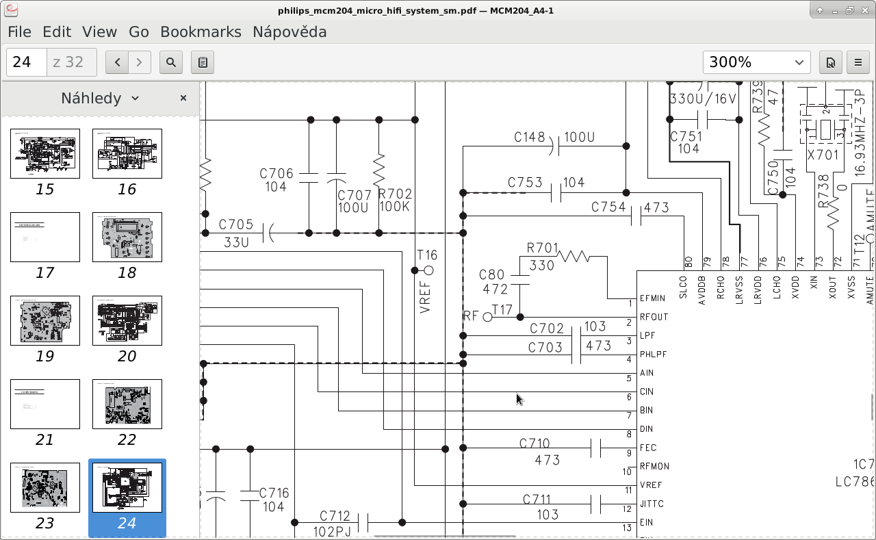

dle navodu k serizovani mechanik ma procesor merici bod T17 RF viz obrazek.
dle prezentace na webu je zde signal kratkodobe pritomen v dobe, kdy radio
vypise error "NO CD" :(

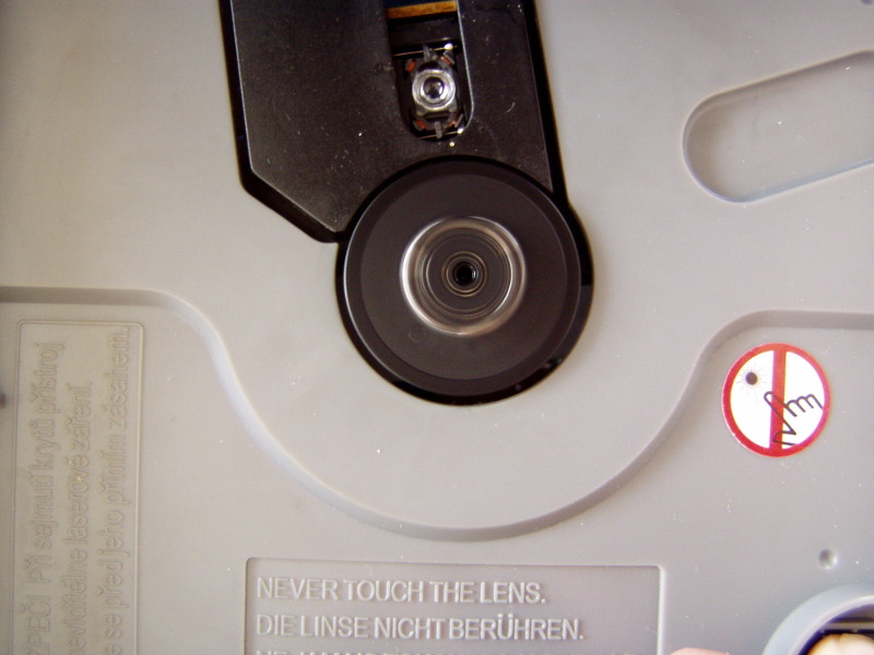

zkusil jsem teda digitalnim fotakem vyfotit cocku, pocitam teda ze je infra,
fotka i display nic neukazaly, tak nevim, spis pouzit material, ktery sejme
infra,,, proudovy zdroj ma v serii s diodou miniaturni smd 805 3R3 pri napajeni
3V.... je ta laserova dioda poskozena?
(92.6 KiB) Staženo 256 x
Příspěvky: 21233
#15 Příspěvek od Hill »
Když na čočku položíš obyčejný papír, musíš na něm při pohledu mobilem světlý puntík vidět.
