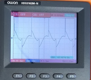

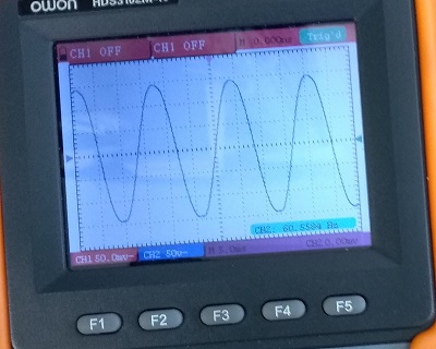

(při výše uvedených podmínkách byl odběr ze zdroje cca 1.5A). Bez sériového kondenzátoru se ventilátorek sotva roztočil - nejspíš mu nevyhovoval průběh střídavýho proudu a ten kondenzátor jej přiblížil sinusu.
Podle mě, kdybych měl počítat rezonanční frekvenci toho obvodu, musel bych počítat i indukčnost toho transformátoru co je v tom měniči (9WN661 82.2) ovšem, jak je to z indukčností rotujícího asynchronního motoru netuším.
EDIT: dodaný osciloskopický průběhy. napětí "zdroje" nastaveno cca na 50V, motorek se ještě neroztočil. Nechtěl jsem tam pustit vyšší napětí - kvůli nebezpečí poškození osciloskopu.
prubeh_na_zdroji_pripojen_obvod.jpg- (26.59 KiB) Staženo 199 x
prubeh_na_kondenzatoru.jpg- (50.03 KiB) Staženo 195 x
