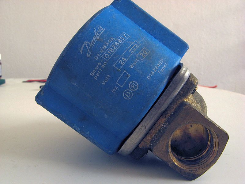

Na vodu bez tlaku jsme používali 1/2" ventil z obrázku. Ještě bych tu nějaký našel. Kdyby byl zájem, tak PM.
(64.23 KiB) Staženo 242 x
