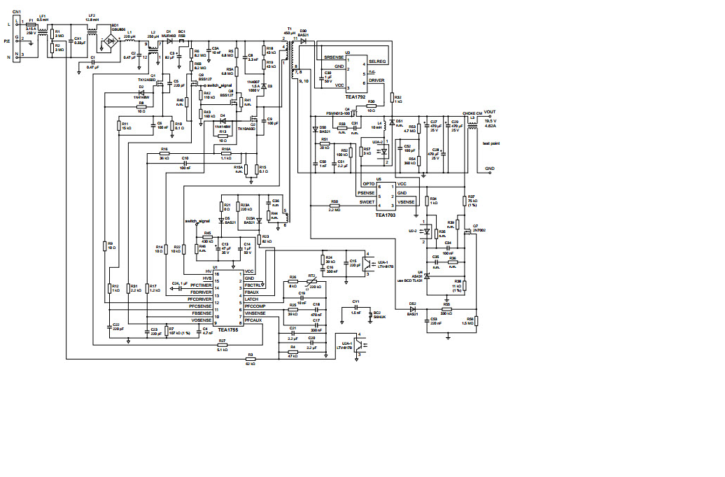

nejaka taka schema je to .
(265.37 KiB) Staženo 227 x

Schému zdroja máš? AHA..už si niečo pridal... ale "niečo takéto by to mohlo byť" asi stačiť nebude.
Prerobiť by to šlo, ale "vyregulovať" súčiastky okolo IO tak ,aby to bolo spoľahlivé bude asi náročnejšie.A možno bude vyžadovať aj úpravu imp.trafa.
Najjednoduchším riešením by mohlo byť - použiť transformátor s primárom 60V a sekundárom povedzme 120V

Onkyo píše:nejaka taka schema je to .
hmm - písal si o zdroji s výstupom 50V DC... tento má 19,5V ! Tak to on nebude.

Na to som myslel aj ja.Teda to trafo.A ta schema je preto,lebo zapojenie Io je take.Presne to neviem posudit.je tam proste ten IO a teda aj schema bude podobne co sa tyka primarnej strany.

Nie je to on to je len ak oukazka .Origo asi nezozenieme kedze je to switch a neviem ho najst.UniFi® Switch 16-150W.Podla zapojenia primarnej casti je to zhruba to iste.
Inak ak by niekto mal schemu budem rad.

Onkyo píše:je tam proste ten IO a teda aj schema bude podobne
ano... podobnosť nie čisto náhodná :)
...ale bez presnej schémy hľadať v tom SMD smetí to čo treba zameniť - to by bol iný level :lol:
Ja by som to riešil tým trafom na vstupe.
