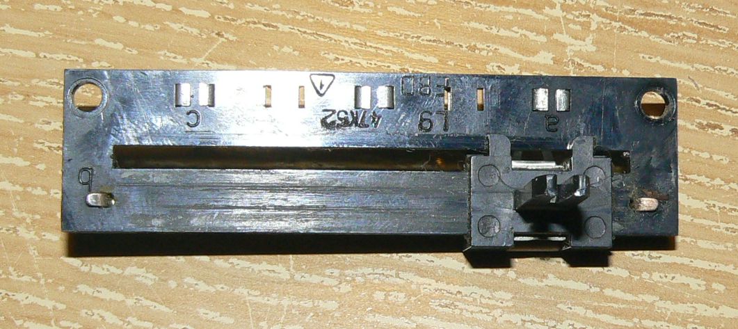

Zdravím Vás!

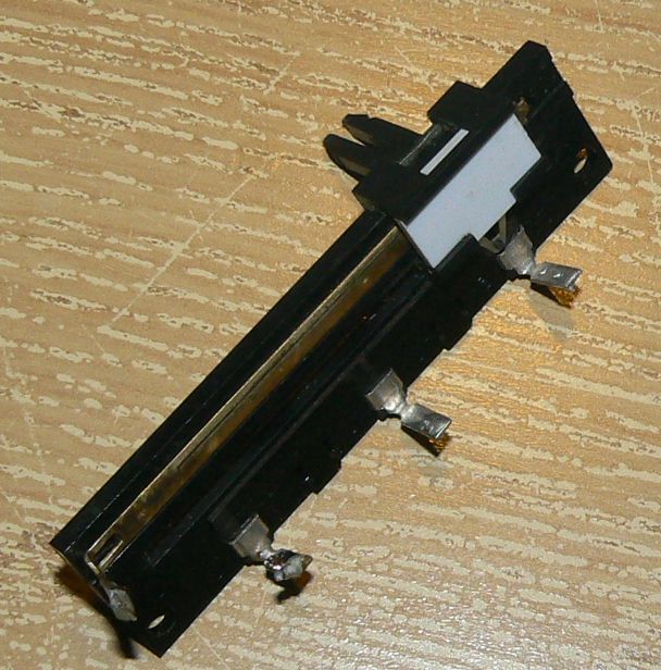

Dostalo se mě do ruky rádio ve kterém se nacházejí tyhle potenciometry. Z toho korekčního je upadlý běžec. Tedy sháním jiný. Druhý běžec je také jako ten první ulomený ze předu, možná by bylo vhodné vyměnit oba ale tuším že ten hlasitostní asi neseženu. Myslím že se jedná o typ TP 600 ale nevím přesně. Plánek k rádiu nemohu nikde najít, ani přítel Google ho nezná. Tedy se ptám Vás zdali by někdo mohl pomoci s identifikací potenciometru a případně kde ho sehnat nebo jestli by ho někdo měl doma a mohl poskytnout.

Obávám se, že to nepůjde. Tyto potenciometry jsou východoněmecké a oproti tesláckým jsou kratší. U TP600 je osová vzdálenost montážních otvorů 79 mm. Změř tenhle a uvidíš. V něčem jsem je chtěl nahrazovat a pohořel jsem na rozměrech. Tyhle jsem měl doma jen s ulomenými výstupky pro knoflík, ale už jsem je vyhodil. Co je to za rádio? Vypadá jako Saturn MR 423, sehnal bych vrak a poťáky použil z něj.

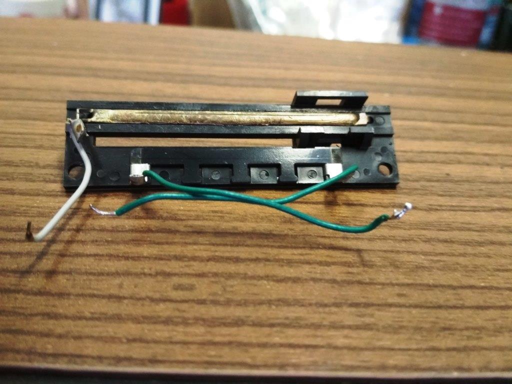

Ve Ślazakovi jsou Telpod poťáky zapájeny v DPS takhle. V Saturnu jsou v panelu a připojeny drátky.

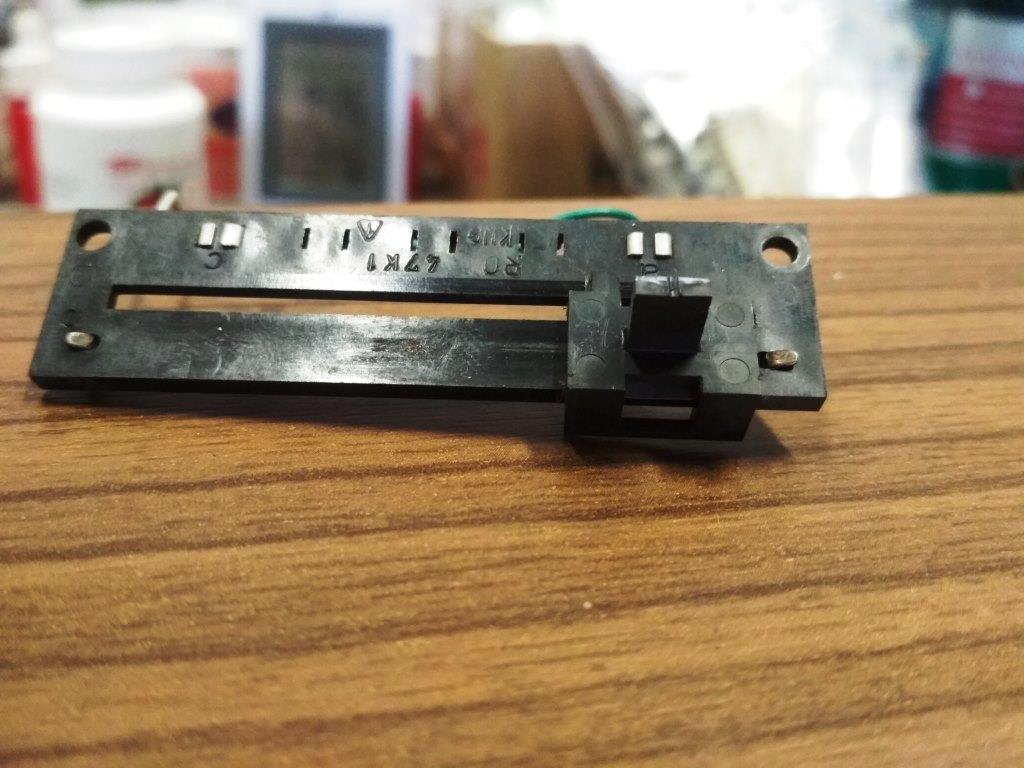

Díky za odpověď! V B700 asi jeden 47k je ale asi log. Nevím to jistě. Ale díky!

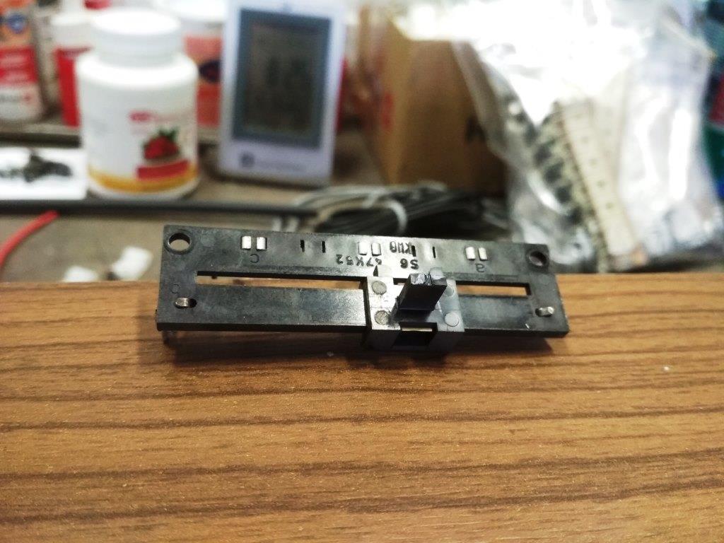

#14 Příspěvek od houmr »

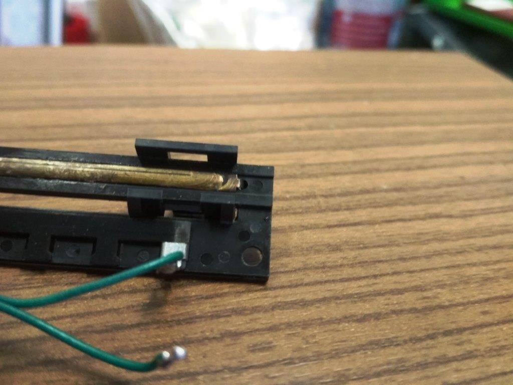

Takhle vypadá ten z B700 a řekl bych, že je to on. Zkontroluj rozteč děr - tenhle má 65mm. Jinak pokud máš jen rozpadlý jezdec, tak se dá snadno zase složit (pokud se vysypal přímo v rádiu, jeho komponenty by se tam měly někde najít). Tento jsem také "skládal".

#15 Příspěvek od Kaca »
Díky moc! To bude ono. Tuším že je to 65 mm. Komponenty už v rádiu nebyly tak jsem to složit nemohl ale tenhle by mě pomohl. Pokud by jsi jo tedy mohl postrádat vzal bych ho. SZ a ještě jednou díky!
