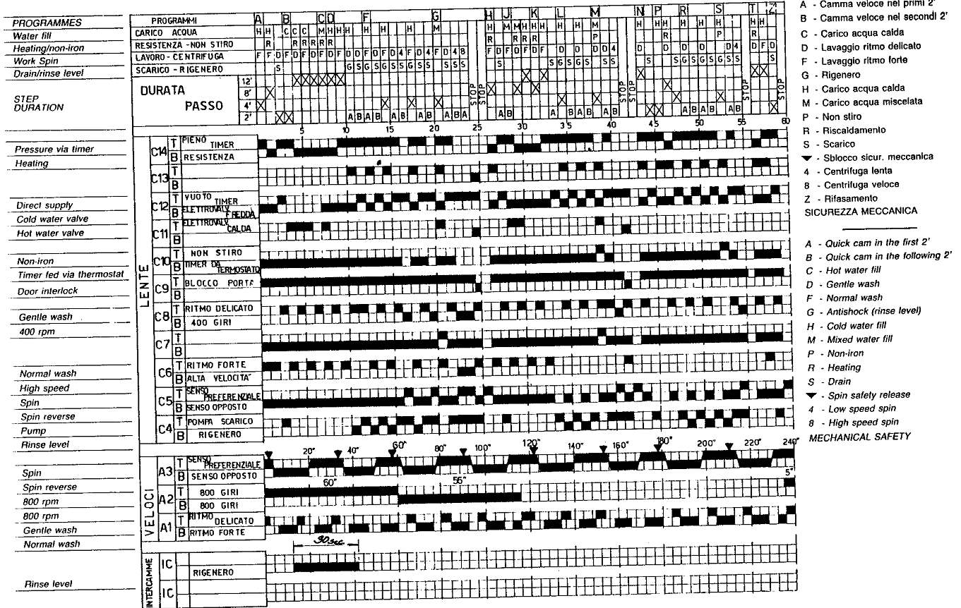

Mel jsem pracku ROMO ZEROWATT a k te jsem si poshanel servisni manual od znameho servisaka.
Pamatoval jsem si, ze tam byly programy rozepsane.
Nasel jsem to ted na Elektro Tane.
Tohle je nekaly mix s taljanstinou.
Ten muj byl myslim cesky, ale asi jsem ho vyhpodil i s prackou.
