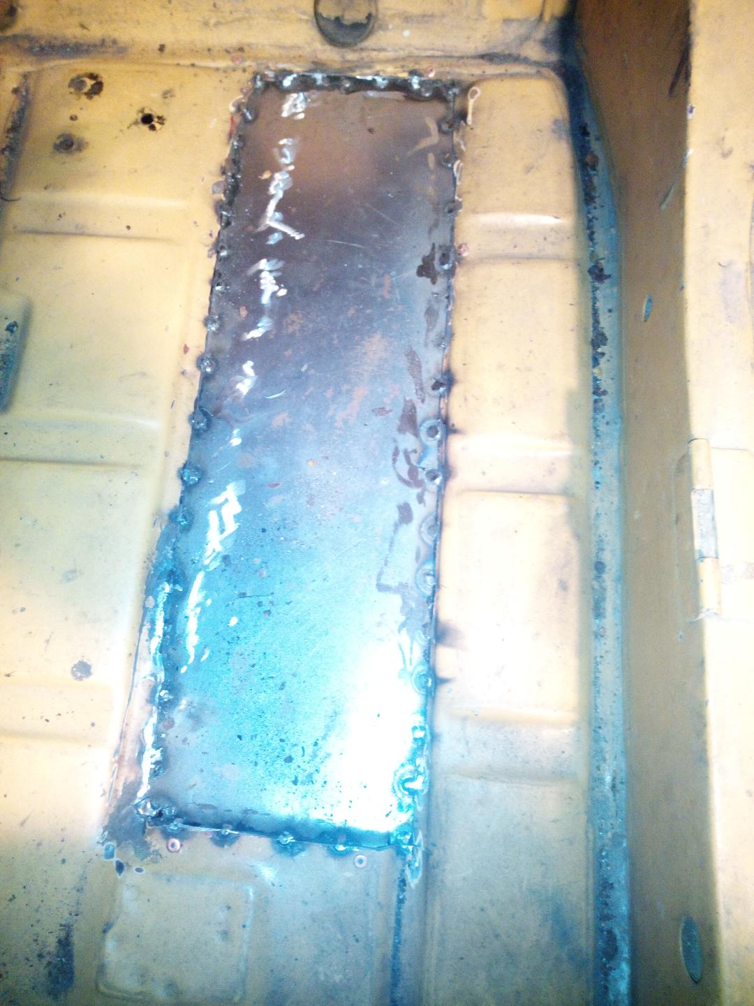

Ahojte,
rekonstruujem staru Ladu 2101. V zadnom kufri, v mieste ktore je nad vyfukom, to bolo prehrdzavene (teplo z vyfuku poskodilo nater a tak to zhrdzavelo). Bola tam medzi dvoma plechmi vlozena izolacna podlozka (zrejme na baze nejakej azbestovej dosticky) ale roky su roky. Miesto som uspesne zaplatal (obrazok), ale tiez by som chcel este zospodu dat nejaku izolacnu vrstvu, aby sa teplo neprenasalo priamo na ten plech a tiez aby teplo nenarusalo nater. Neviete mi niekto poradit co tam dat. Predstava je ze tam vrazim nieco z oblasti stavebnictva (kominy, krby, kominove dvierka apod). Mala by to byt pevna dosticka (nie nejaka vata) hrubky 0.5 - 1cm, a tiez toho potrebujem relativne malo (cca 40x15cm). Nieco som uz googlil, ale nechce sa mi objednavat nejaku metraz. Skor keby mi niekto poradil, ze chod do stavebnin a pytaj si toto a toto, alebo, obchod s krbmi, a pytaj si dosticku na xyz (ked budem vediet co treba kupit, uz nejaky vhodny onchod v Kosicach najdem). Este ma napadlo take, ze niekedy sa vyfuky - kvoli tomu aby nekorodovali obtocili nejakou snurou a napustilo vodnym sklom, mozno aj to by bolo riesenie, ze by to nie len zabranilo korozii vyfuku (co az tak neriesim), ale vhodna snura by mohla mat aj tepelno izolacne vlastnosti.
Diky za rady Fero

#2 Příspěvek od Maxipes_ »
Zkus použít to, co je už vymyšleno a osvědčeno. Z hliníkového plechu vyrob reflektor, který bude odrážet sálající teplo zpět a vhodným způsobem ho připevni nad výfuk (mezi podlahou a tím plechem musí být mezera, aby se teplo nepřenášelo vedením).
