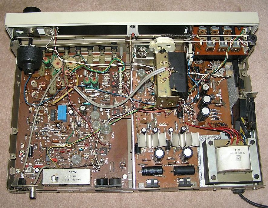

Nemůžu nikde najít schéma:-( Otočný kondenzátor se zadřel na hřídelce u ozubených kol. Nerozdělatelné, navíc bílý plast se začíná rozpadat. Součástí je i ladící odpor 100k. Jelikož je pro mě pásmo AM mrtvé, rozhodl jsem se dát ladící C pryč a místo ladícího odporu dát jiný (T814) má taky 100k.
Bohužel po výměně nemaká:-( Předtím to pracovalo alespoň přes předvolby.
-Než začnu pokus-omyl, rád bych prostudoval schéma, teda pokud se mi ho podaří získat.
-Přes svůj věk velmi příjemně hrálo, proto do něj chci investovat čas. Hodnotu má nejspíš nulovou:-) Dík za rady

Možná ses unáhlil. V plastovém ložisku je nějaká vazelína, která po letech tvrdne. Ložisko s hnacím hřídelem stačí odmontovat, vyndat, očistit a namazat. Pokud se plast rozpadá, měl by jít nahradit stejným dílem z vraku jiného východoněmeckého přístroje. Podle obrázku totiž vypadá stejně jako na jiných ladicích kondech z RFT přijímačů ze stejné doby.

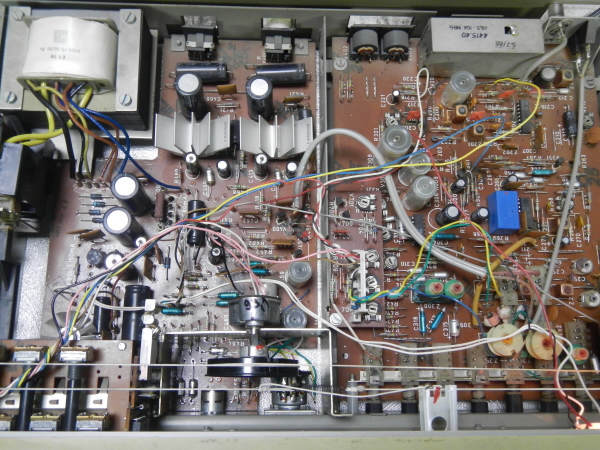

#3 Příspěvek od ronoda »
foto

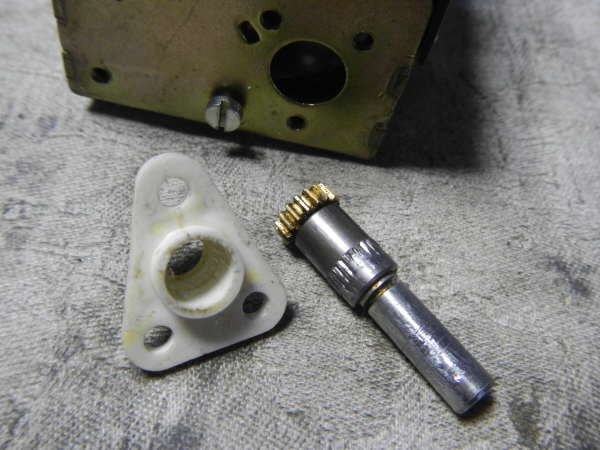

Lepší obrázek je spíš tento. Odmontuješ lanové kolo, pak tři šroubky a celý díl (zde černý) vyndáš.

elektrosvit*** "vyndat" to je právě co nešlo. Tedy při pokusu hřídelku vyklepnout, tavyjela velmi snadno i s pozdýrkem. Opět soudruzi zabodovali:-( Ocel-mosaz ano, ocel-litina ano, ale ocel na ocel je vždy jen otázka času než se zadře.
Pouzdro nelze stáhnout ani hrubší silou. (leda utočit nebo odbrousit)
Proto jsem šel cestou nejmenšího odporu, obzvlášť když mám ladící odpor z Tesla 814. Optickou kontrolou vše v pořádku.

Zkusil bych na nějakou dobu ponořit hřídel i s pouzdrem do petroleje. Mělo by to povolit. Jinak jsem zjistil, že schéma z předchozího odkazu není kompletní. Zkus ještě tohle. Ty LEDky svítí jen na FM, nebo i při přepnutí na AM?

Tak opraveno, vlastně upraveno. VKV plně funkční, dokonce tak cca na 95% sedí i stupnice. AM rozsahy umrtveny. Děkuji za schémata a chuť mi pomoci.

BOBOBO*** myslím že mamelug nejsem:-) pouzdro nelze podepřít, protože ozubené kolo na konci které je nalisované má větší průměr než pouzdro.
