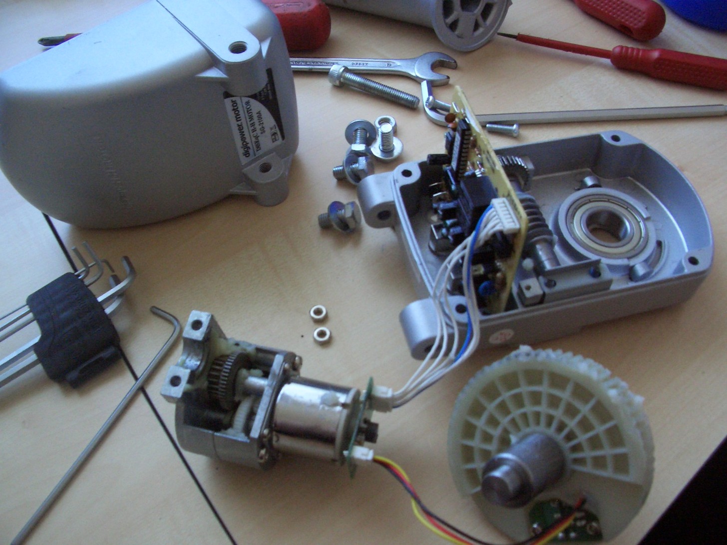

Hm,
to je sila, taky mam na antene motor.
Chce se mi blejt velebnosti z toho hodne namahanyho plastovyho ozubeni.
Uz mam po par letech na tom vuli.

#12 Příspěvek od Milan_F »
Tohle není to nejhorší provedení. Dali se koupit i kopie. Ta vůle se dá vymezit.
