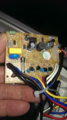

Náhrada za tyristor ADV1D80 6NY2
#1 Příspěvek od rzwinston »

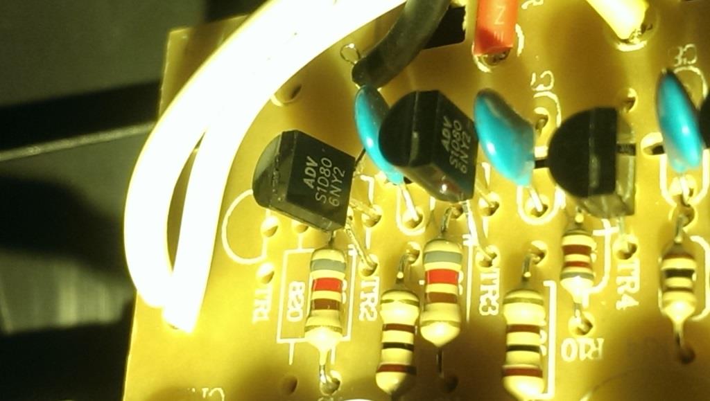

Jediné co jsem našel podobného je http://www.datasheetspdf.com/pdf/952624/ADV/ADS1D80/1
nemohl by mi někdo říct čím se to dá nahradit?
Diky

BOBOBO: tohle není deska z telky. Vypadá to na bílou techniku do domácnosti. Pár desek jako dárců součástek na opravy mám doma, a je to triak, který tam spíná většinou nějaké malé příkony. Na některých deskách je podobných triaků klidně i deset.
Asi bych to moc neřešil a dal tam podobný triak, který má závěrné napětí 600-800 voltů a proud do jedné ampéry. Jen pozor na zapojení nožiček !!!

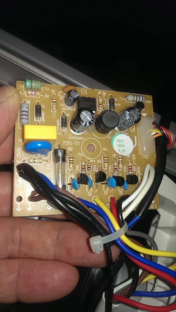

Kluci je to ze sloupového větráku.Prestal fungovat, spíš tápu co by to mělo být,Pojistky šňůra,deska dobré, k vypínači jsem se zatím nedostal(ale d.ovladač to taky nespustí)rozběhový kondík dobrý.motor nesmrdí tak předpokládám že tepelná pojistka bude dobrá.Viděl jsem nějaké videho
a tam psal o přěmostění těch triaku ale do toho nejdu.....většínou prý ty větráky jedou 2-3 roky a konec.
Ještě bych se rád zeptal jestli se dá triak prověřit triak zapájený na desce.

Nojo, ale tady to bude asi případ, kdy může být "upálená" A2, a to takhle jednoduše multimetrem nezměří. Musí se vyndat, a změřit ho venku jestli sepne (propojí) A2-A1 při nabuzení do Géčka. Jinak to prostě nezjistí, jestli je ten triak dobrý. Pokud nejsou zkušenosti a vybavení na provedení toho testu, tak doporučuji tam zkusit dát jiný z těch tří, co tam jsou vyfocené. Pravděpodobně jsou tam jen na spínání různé rychlosti vrtule ...

no jsou tam 4 vlastně 5 jeden nahoře je jiný(79LO5 SDM nějaký negativní regulátor či co).Mimo toho 5ho vyměním ty 4 a možná i ten OB2223AP Power PWM Controller tomu říkají..Zkusenosti moc už nejsou....ale pájet jsem nezapoměl.Jak říkám tápu:lol:

Tyristorů v TO-92 je dost (např.BRX49),triaků moc neznám,napadlo mě jen ACS102.Nadrátoval bych tam něco v TO-220,co by vyhovělo citlivostí G(nějaký BTA nebo TIC,možná ten obvod zvládne i KT205/207,do toho bych ale nešel).

A co předřadný kondenzátor co zařizuje napájení ty elektroniky? - měřils jej, kolik má zbytkovou kapacitu a kolik má mít podle popisu na pouzdře? (tyristory, či triaky bys měl buď probitý, nebo přerušený) Eventuálně by šlo po pečlivém nastudování funkce toho obvodu spáchat napájení transformátorkem, abys mohl bezpečně měřit řídící napětí na hradlech tyristorů, nebo triaků.
edit:
Vypadá to na napájení step-down měničem z cívkou. jeho obvod je OB2223AP (viz foto).
