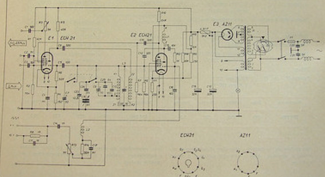

Nemáte někdo schema modulátoru BM 240?
Díky za odpověď.
Milan
Příspěvky: 1454
Bydliště: Vysočina
#2 Příspěvek od Milan »
Jedno velmi špatně čitelné z netu.

MAHO píše:Nemáte někdo schema modulátoru BM 240?
Díky za odpověď.
Schéma nemám, ale mám návod k obsluze, kdybys chtěl či potřeboval.

#5 Příspěvek od MAHO »
Děkuji za schema, popis mám.
MAHO
Příspěvky: 171
Registrován: 07 lis 2007, 00:00
Bydliště: Dobřichovice
#6 Příspěvek od MAHO »
Rozebral jsem BM 240 a zjistil, že realita neodpovídá skutečnosti. Ve schematu je osazen AZ11 a dvěma ECH21 a ve skutečnosi ( jsou tam originální popisky ) je místo AZ 11 EZ 80 , a místo ECH 21 na místě E1 je ECH 81 a hlavně je změna v zapojení u E2. Místo ECH21 je ECF 82.Tedy místo heptody je pentoda.
Nemáte někdo schema této varianty?
