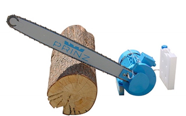

A tak som sa rozhodol, že si pílu vyrobím. Prvotná myšlienka bola použiť elektromotor - viď príloha, v ktorej je píla vyrabaná v Rakúšanmi. Avšak kvôli váhe som túto možnosť zavrhol a rozhodol sa pre reťazovú pílu hnanú hydromotorom.

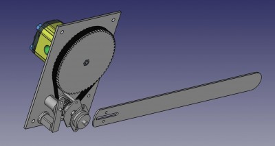

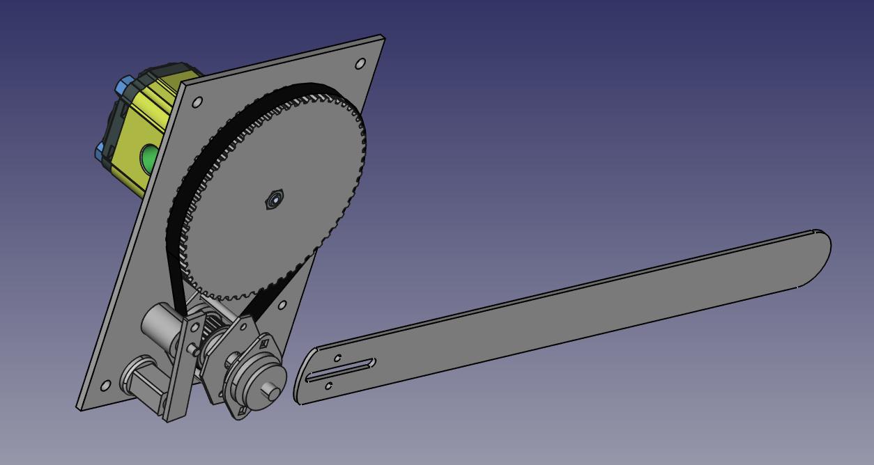

Ideálna rezná rýchlosť reťaze je 20m/s ,čomu pri benzínových pílach zodpovedajú otáčky hriadeľa cca 10 000 ot/min. Ja však na svojom hydromotore dosiahnem nejakých cca 1200 ot/min a preto musím spraviť prevod do rýchla. V prílohe je môj prvotný návrh.
Rád by som sa opýtal či niekto nemá skúsenosti s takýmito strojmi a ich konštrukciou . Pre remeň som sa rozhodol, kvôli absencii strojov ,ktoré mi dokážu vyrobiť presné diely .Lacnejšia a jednoduchšia by bola konštrukcia prevodovky s priamym ozubením ,ale doma v garáži si na to netrúfam.
Lišta na píle bude dlhá 60cm.
Mazanie reťaze vyriešim čerpadlom.
Uvítam každý postreh a myšlienku.

Ono rychlost řetězu naženeš i větším hnacím kolem. Dále řemen je fajn jen bude náchylný na bordel. Dal bych tam převodovku např. https://stroje.bazos.cz/inzerat/8970991 ... ojirny.php jsou v různých rozměrech a výkonech. Dále máš tam nakreslené zubové hydromotor. Tedy původně hydrogenerátor - ten se může točit jen jedním směrem a i tak je takový - no dal bych něco s pístkama a důkladně filtroval olej. Dále čím to hodláš pohánět - tedy brát tlakový olej? Ono tomu motoru 4kW se pak stejně nevyhneš. A navíc budeš mít ztráty v hydraulice.
Internet - metla lidstva
dudo02
Příspěvky: 1003
Registrován: 27 úno 2007, 00:00
#13 Příspěvek od dudo02 »
Prevodovku zakrytujem, čiže bordel sa tam nedostane.
Otáčky jedným smerom mi postačujú - reverz je zbytočný.
Mám niečo také ako je vo videu, len je to mobilné a menšie - https://www.youtube.com/watch?v=sM2B_ipMdvQ. A plánujem nejakú takú pílu, aká je v tom videu.

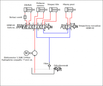

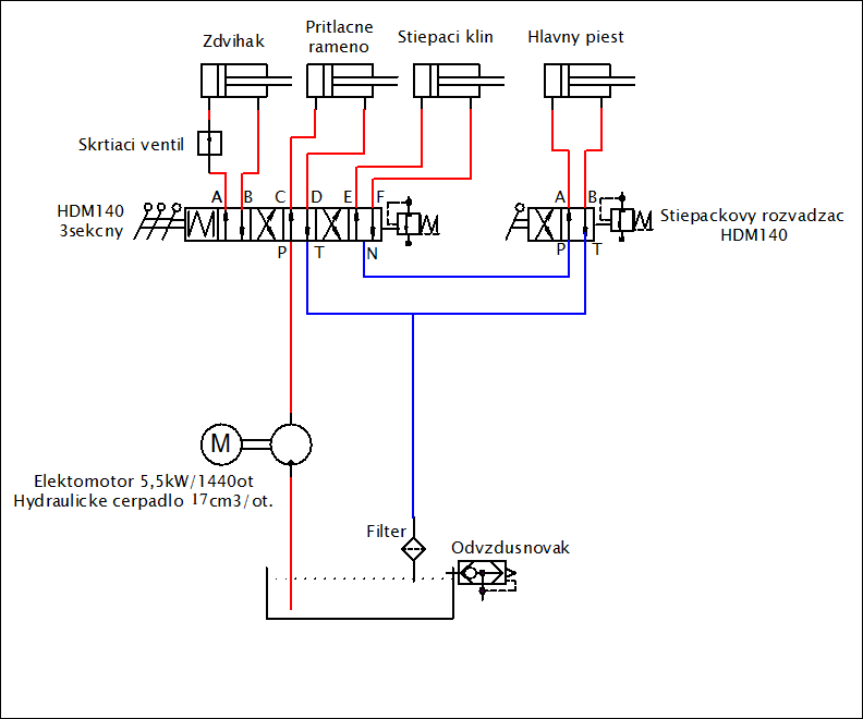

Poháňané to bude hydraulickým čerpadlom, ktoré má prietok 24l/min a je hnané elektromotorom 5,5kW / 1500ot/min. Toto čerpadlo ženie hlavný piest na štiepačke. Mám tam hydraulický okruh so všetkým čo má byť - vid schéma v prílohe.
Hydromotor(Čerpadlo) ktorý chcem použiť na pílu ma prietok 33l/min. Tam mi vyšlo zhruba 1200 ot/min na oske a prevodový pomer navrhovanej prevodovky je 1:5.
Tá hotová prevodovka ma zaujala, vďaka za tip. Nemusel by som nič vyrábať.
