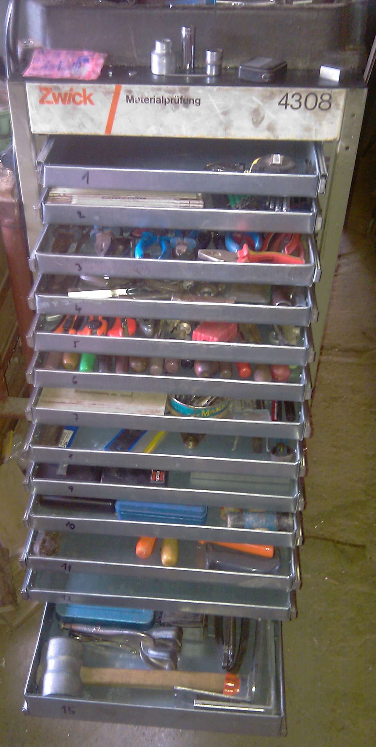

Musím se pochlubit, protože jsem se k tomu dokopával několik let. Ale práce je to hrozná. To máte nakoupit plechy (Zn, 1mm), nastříhat na tabulovkách, narýsovat 1. kus, vystříhat, ohnout, odzkoušet, upravit, narýsovat 2. kus, vystříhat, ohnout, narýsovat kus 3-15, vystříhat, ohnout, upravit šířku na 420mm, svrtat s bokem, dohodnout lepší cenu a nakoupit plnovýsuvy, vymyslet uchycení plnovýsuvů, vyvrtat 64 děr uvnitř skříně a vyřezat závity, instalovat plnovýsuvy, zasunout šuplík a kochat se. Ale jinak je to super.
Tam je vám místa.
Ale - neřešil jste někdo nákup nějaké levné gumy na dno šuplíků? Je mi líto dřít dno třeba pilníky. Anebo pilky - ty bych taky potřeboval nějak izolovat. Anebo dláta. Prostě nějaká levná metráž 0,5-1mm gumy.

Co tam použít zbytky lina. U nás v práci na dno dávali sololit a taky to bylo dobré.

Pěkný, ale radši bych si to koupil, vždyť se to normálně prodává.
Do šuplíků jsem nastříhal takovou hmotu z Ikei, je to přímo na to prodávaný v roli. Taková šedá hmota s kulatýma výstupkama. Docela odolná a moc neklouže. Zbytek mám na stole, abych si neničil antistatickou vrstvu, když není třeba.

No jo, prodává, ale ty ceny. A navíc mám na horní straně uloženou vrtačku V16. Takže potřebuji enormní výdrž. A tahle skříň je originál výroba Německo, a to ještě z dob, kdy byl svět v pořádku.
Na tu Ikeu mrknu, díky. Neviš, jak přesně se to jmenovalo - nějak to na jejich webu nemohu najít.

kupoval som tiez podobnu metraz ako spomina forbidden ale v ciernej farbe v nejakej vacsej predajni kobercov.

Např Řempo nebo zde:
http://www.gufero.cz/pryzove-koberce-a-desky-2/
..ale je dost drahá, lino bude levnější, dá se koupit ve výprodejích za pár šupů (odstřižky a zbytky ), třeba Breno, Vesna , baubau apod.
Ale máš to moc hezky vyrobený, to jo.

Mám tam toto, jen šedý.

Gumu bych tam nedával v žádném případě a tenkou vůbec, za chvilku bys ji měl prořezanou, nebo přilepenou a to by ses nadřel s čištěním.

Ja tam mel nejakou gumu, ale kdyz se na ni dostal olej tak mekla a ruzne se kroutila. Tak jsem tam dal stary koberec, takovy ten bez chlupu a je klid.

Nejlevnější 1mm gumu (NBR-olejivzdornou) jsem našel u Řempa, 79Kč/kg bez DPH, š. 120cm, 1bm=2kg, tj. pro mé účely 4m, 8kg, tj. 48 Kč s DPH za šuplík. Ale nemají ji údajně v eshopu.
Ještě zkusím Vesnu a nějaké tenké lino nebo koberec.
Našel jsem na webu krásné červené a bílé a modré úchytky, jen 5Kč/kus (s poštovným 7,50Kš/kus) - tak to bude vyvedeno i v národních barvách :D.
