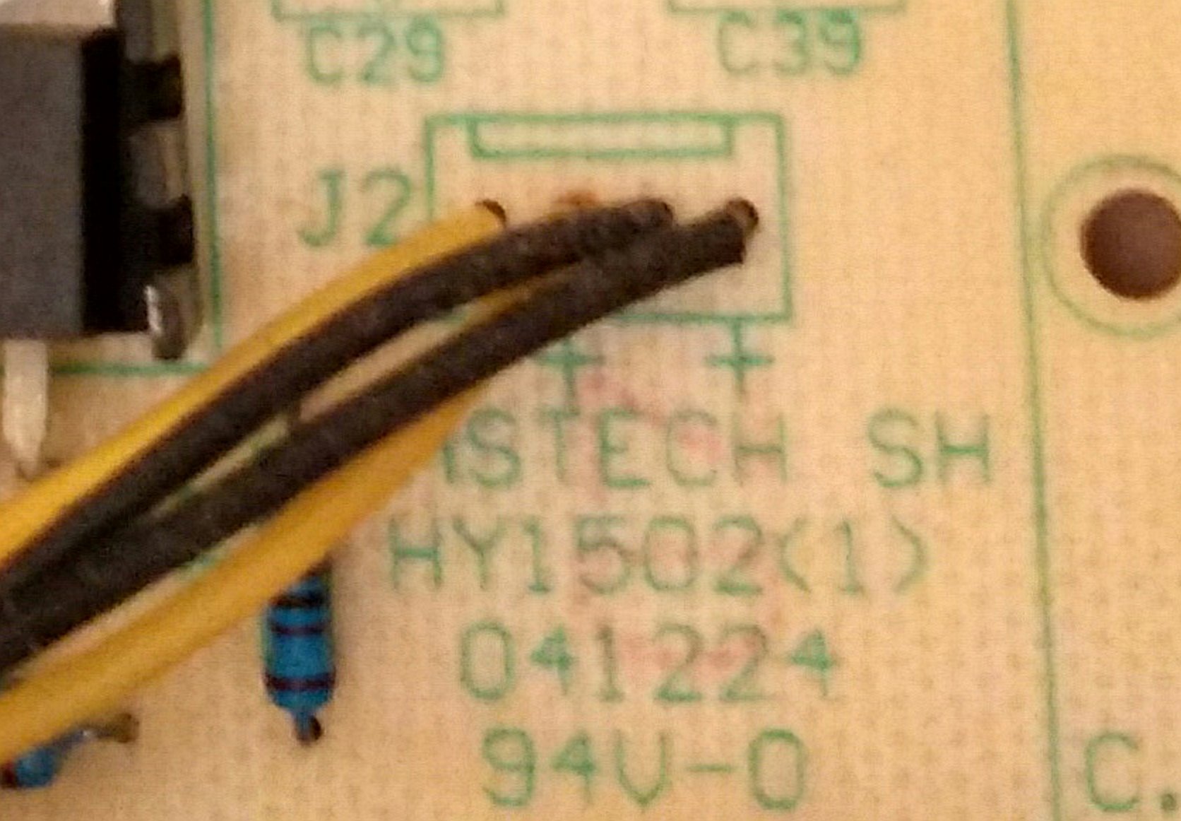

#7 Příspěvek od ok1hga »
EKKAR píše:sice vzhůru nohama, ale čitelně nápis: HY1803A
. . . ale na "suppl4" je v rohu také čitelně HY1502 . . .

#10 Příspěvek od elektrosvit »
HY1502(1) bude označení PCB. Viz tohle provedení, které se nejvíc blíží fotkám z tohoto vlákna.
