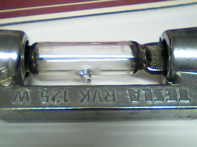

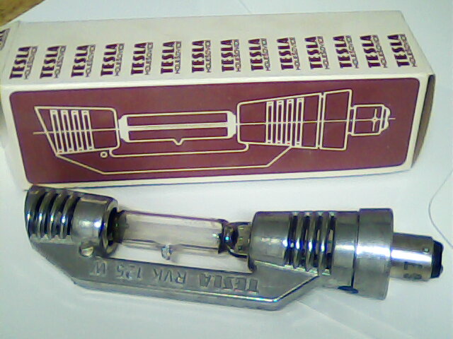

Ahoj koupil jsem horske slunicko ktere nekdo stavel doma v minulem rezimu schanel jsem ho uz dlouho na vyribu DPS... Stalo 100,- na burze rikal jsem si za 100,- nekoupim ani vybojku ani tlumivku tak jsem ho vzal doma rozdelal a zadna tlumivka tam neni jen rozbita rtutova vybojka prepinac a dve nejake trubice netusim jestli to je odpor nebo nejakej infra zaric... Po zapojeni to normalne sviti jak ma... Jak je to mozne? Ve skole jsme se ucili ze vybojku bez tlumivky nenastartujeme...

Ta výbojka má rozbitou jen vnější obalovou baňku s luminoforem bo to přeměňovalo ultrafialové záření na viditelné světlo. Výboj hoří ve vnitřní baňce a ta je asi OK. Topné infratrubice fungují jako předřadný odpor který má po zažehnutí výboje stejnou funkci jako impedance tlumivky. Jediná nedořešená věc je, jak tam autor zamýšlel zapálit výboj bez vysokého napětí. Možná to tam chybí. Rozhodně nevyhazuj tu "rozbitou" výbojku.

Ano, to stačí. Dva rezistory po stranách, které mají funkci IR zářiče a předřadníku, pro rtuťovou výbojku TESLA RVK 125 W.
Ještě připojuji obrázky té výbojky.

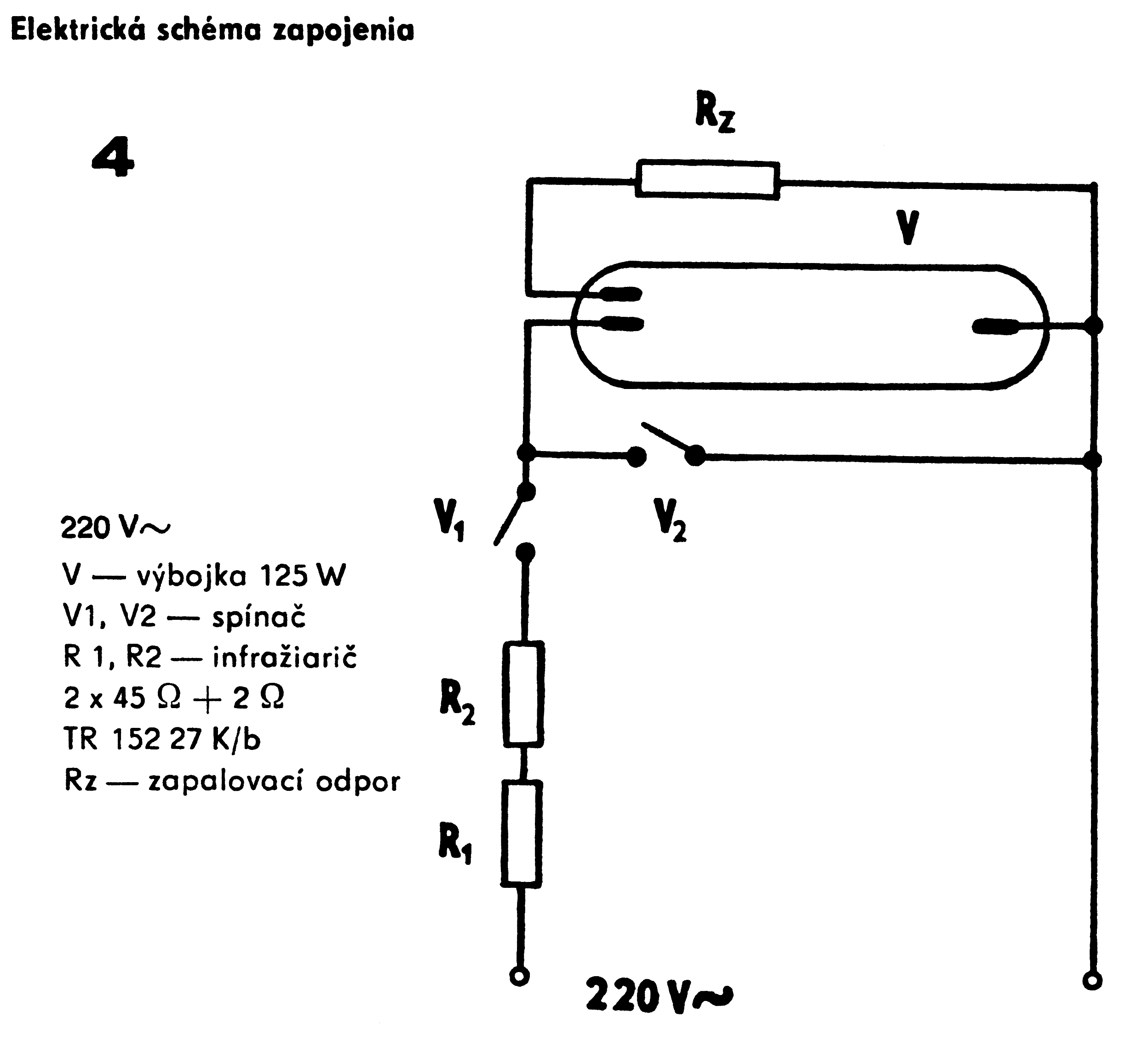

Tieto UV výbojky majú 3 vývody. Jeden je štartovací okruh, ten sa zapojí cez rezistor. Ten má malú vzdialenosť, takže sa zapáli pri nižšom napätí. Tento výboj ionizuje plyn a následne naskočí hlavnú okruh.

Jo presne takhle to tam je zapojene... Zapalovaci odpor je soucasti tej vybojky uz chapu jak to pracuje :)

To čo je na fotkách vyššie, sa skôr podobá na Uvir. Len zrejme niekto zničil plasty, tak sa hral na klampiara.
