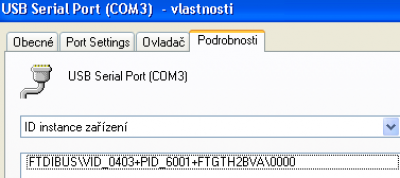

FTDIBUS \ COMPORT&VID_0403&PID_6001

Ten ovladač/zařízení už smazal, ale netestoval to.
Uvidíme.
Tam, kde je to možné, tak prostě vytáhnu Tx -> Rx do počítače a zapnu ho až při detekci, ale ne vždy to jde.
Zdá se mi, že je to problém jen při 9600Bd (jako na potvoru výchozí rychlost spousty věcí), při 38400Bd jsem to nezaregistroval. Stejně tak, když komunikace nenastává ihned.
ZdenekHQ píše:Ono to zatím vypadá, že na neexistujícím COM portu visel nějakej zapomenutej ovladač seriové myši, ...
Nevím nakolik zapomenutý a nakolik ponechaný úmyslně. Ale jsou to přímo ovladače operačního systému. Chtělo by se říct, kdo ještě dneska používá sériovou myš (ty USB jsou jako HID a ne jako sériová linka). Na druhou stranu třeba Bluetooth myš od microsoftu se chová přesně takto, tj. založí si virtuální COM a pro počítač je to standardní sériová myš. Mimochodem je to nejhorší myš, jakou jsem kdy měl, hw od microsoftu už nikdy kupovat nebudu. Tehdy nám ji nabídnul obchodník, když jsme chtěli bezdrátovou myš (výhoda toho, že nemá přijímač, který by se dal ztratit na nás zapůsobila). To že je od ms nám ale zatajil, to bych asi zpozorněl.
