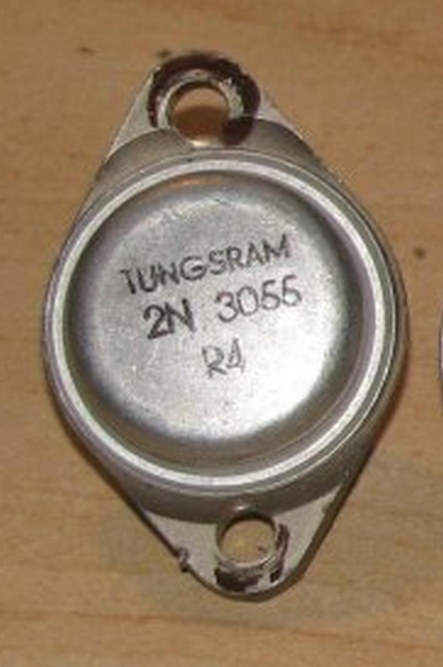

U Unitry jsem viděl často křemíky 2N3055.
Příspěvky: 12603
#14 Příspěvek od ok1hga »
. . . ale to nebyly originály, ale pajcy TUNGSRAM . . .

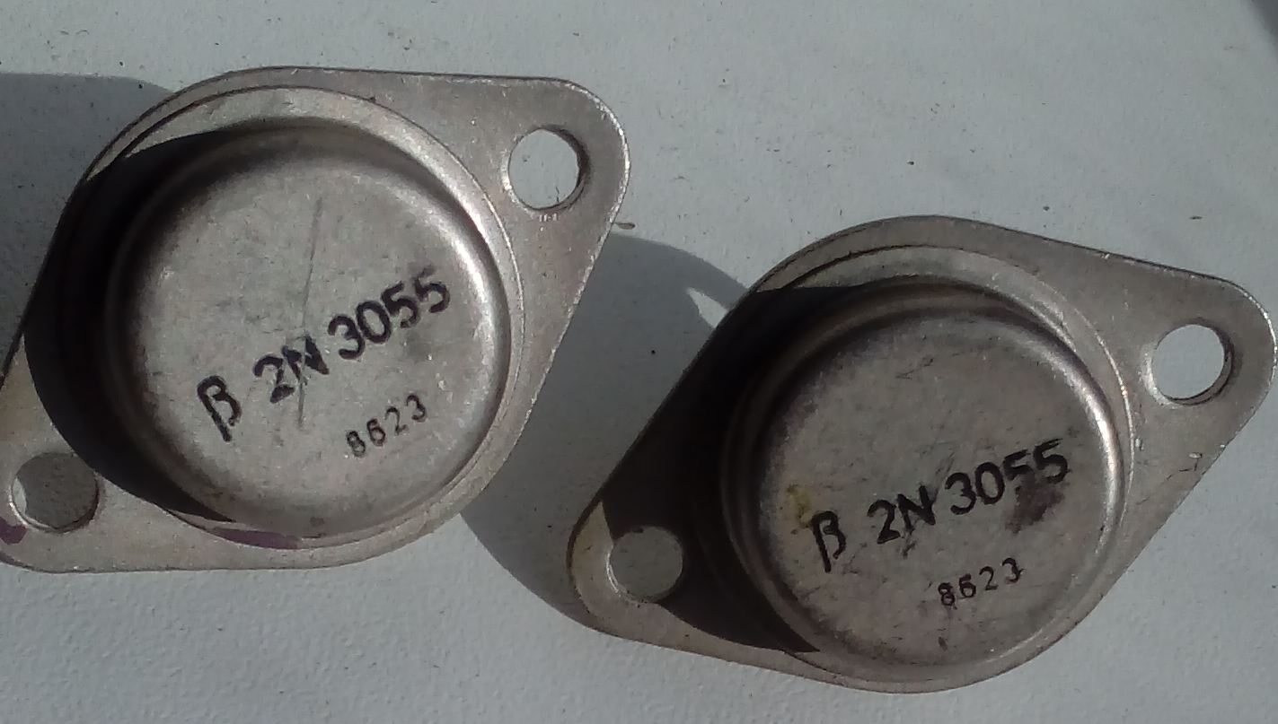

patrikvarga
Příspěvky: 1311
#15 Příspěvek od patrikvarga »
Aj Rumuni mali 3055.
