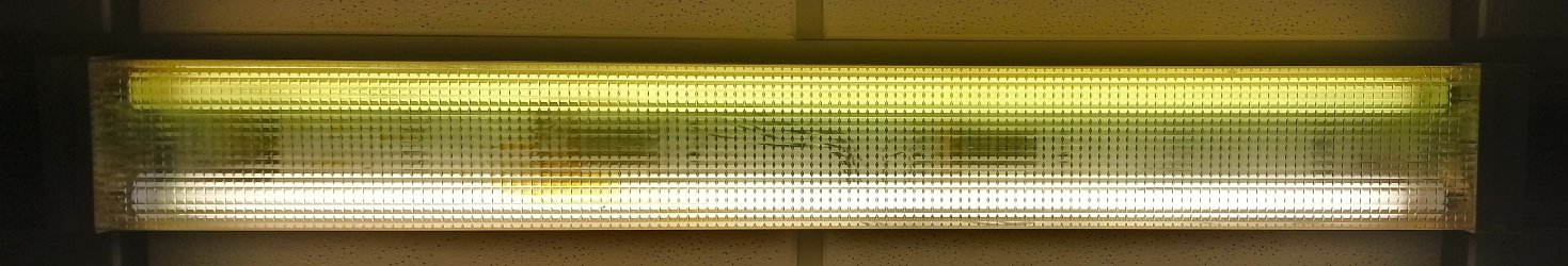

Máme tu v práci historický zářivkový svítidla, problém je, že poslední roky vytíkají kompenzační kondy. Vždycky to nateče do plexi krytu a začne kapat skrz něj. To je tak agresivní, nebo to plexi už může mít za tu dobu nějaký mikrotrhlinky? Okem nic vidět není, ale ven to teče vždy, když to nateče do krytu. Možná je to polykarbonát, ne plexi, nevím, z čeho se ty kryty dělají.

Vytečení kondenzátorů byl běžný jev. Většinou to ten kryt po čase naleptalo, pak se to ani nedalo vyčistit a zůstávalo to už hnědozelené. Osobně jsem je ve fabrice preventivně odstřihoval při výměně trubice. Měli jsme ale centrální kompenzaci účiníku v rozvodně, tak jsem si to mohl dovolit.
Takže doporučuji rychle umýt jinak to už takhle zůstane napořád :?

V původních byly tlumivky Tesla a větší kondenzátory staršího provedení řady WK. Těleso na obrázku je zřejmě z pozdější produkce. Olej proteče kolem čel, při mírném sklonu až na vnější plochu krytu.
Jedno provedení tohoto typu se vyrábělo s přilepenými čely, kryt na zaklapnutí do bočních pružnic z listových per. Čela nebyla prolepená nepropustně, spíš mizerně, takže olej přes spáry prosákl taky.

Prvně k těm kondenzátorům: časem povolil každej a pustil "trochu šťávy", přitom se ani neprobil, ani mu jinak nic nebylo. Asi ciklickou změnou teplot časem povolil letovaný spoj pouzdra a olej vytekl. Ten se na tom deklu postupně degradoval, až se tak nějak zažral do toho plexi.
Ten kryt: bylo plexi do tvaru hranatýho "U", ke kterýmu byly z obou stran přilepený bočnice z bílého plastu. Ten lepený spoj nebyl ani vodotěsný, a ani kvalitní, protože ty bočnice rády vypadávaly při manipulaci s tím krytem.

Olej po delší době vytvořil tvrdou vrstvu s krystalickým povrchem, která šla těžko odstranit. Po odstranění už většinou zůstal kryt trvale zažloutlý. Tyto aspoň nikdo neukradl - do interiéru se nehodily. :)
