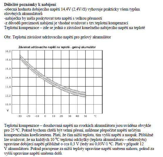

JiriTom
Příspěvky: 1420
#5 Příspěvek od JiriTom »
Nabíječku bych neřešil, pokud spolehlivě padá po nějaké rozumné době (desítky minut) na těch 13.5 V, viz. obrázek:
(170.05 KiB) Staženo 216 x

Ještě pro jistotu připomínám, co jsou konečné znaky nabití Pb akumulátoru:
- živě plynují desky obou polarit
- hustota elektrolytu stoupne na 1.28 be
- napětí na článek může být až 2.75 V (nabíječka zapnuta)
Tohle platí pro nabíjení akumulátoru nabíječkou - např. tento případ dětského autíčka. Proto se napětí 15.2V při nabíjení, které po rozumné době automatika přepne na to udržovací napětí, není třeba bát.
V automobilech je to jinak, zejména kvůli tomu, aby napětí v palubní síti bylo pokud možno stejné - tedy těch 12.6 V - 14.7 V.
