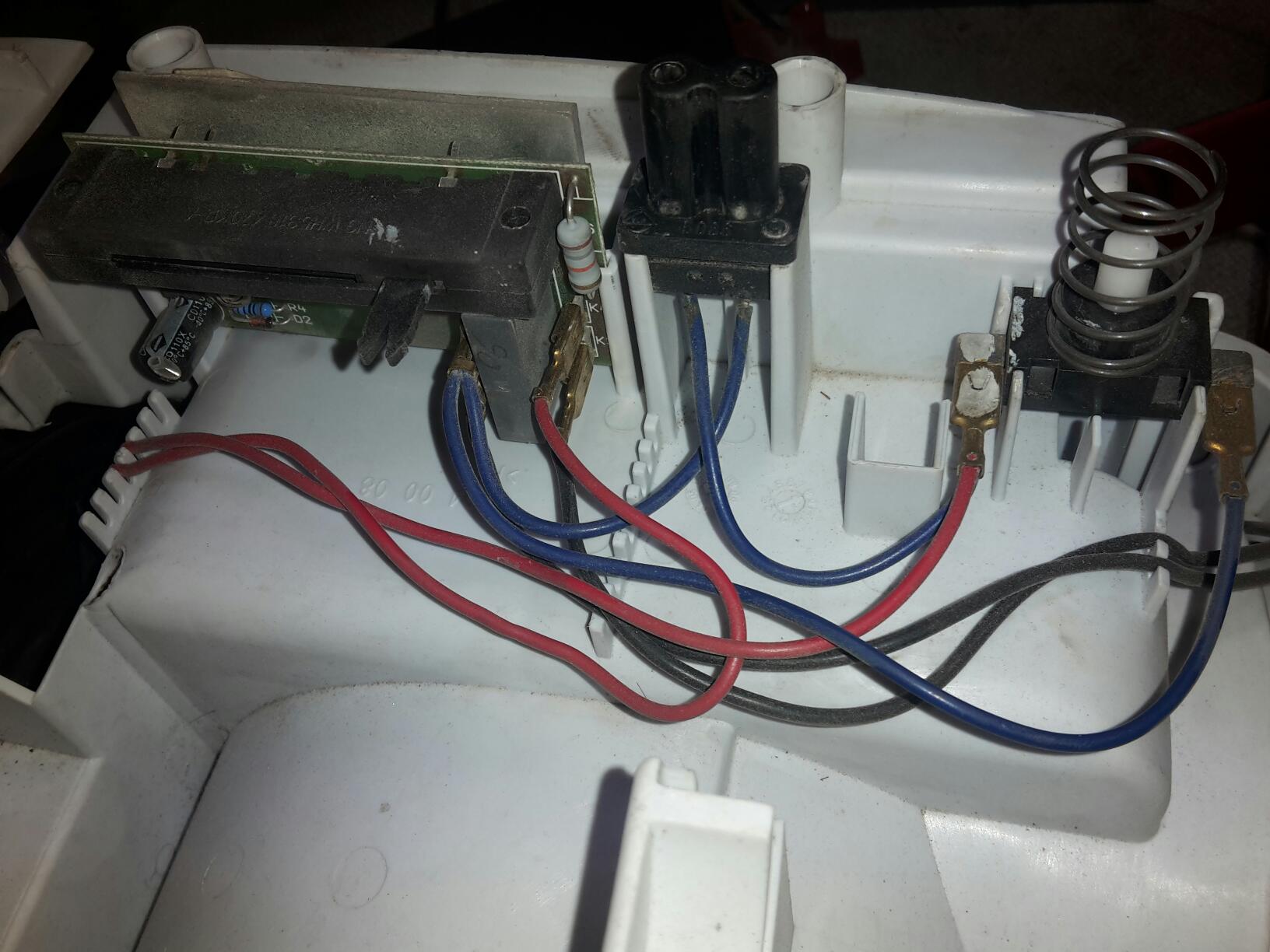

Prý ten kartáč funguje jen když je vypnutý motor vysavače. Není něco špatně? Červené jsou přívody, černé vývody do motoru.

Napada me jen nejake preruseni a motor kartace se uzavira pres vysavac nejak?

Podle mě je zásuvka pro motor kartáče paralelně s vypínačem. To asi nebude správně. Jinak nvm.

Ano, pravdu dis. Ted jsem na to lip koukal... Cinan blbe zapojil... :roll:

Už chápu, přehozené koncovky (fastony) červených vodičů!! Majitel tvrdí, že v tom nikdo nebyl, tak ve fabrice (ETA Hlinsko? :D )
