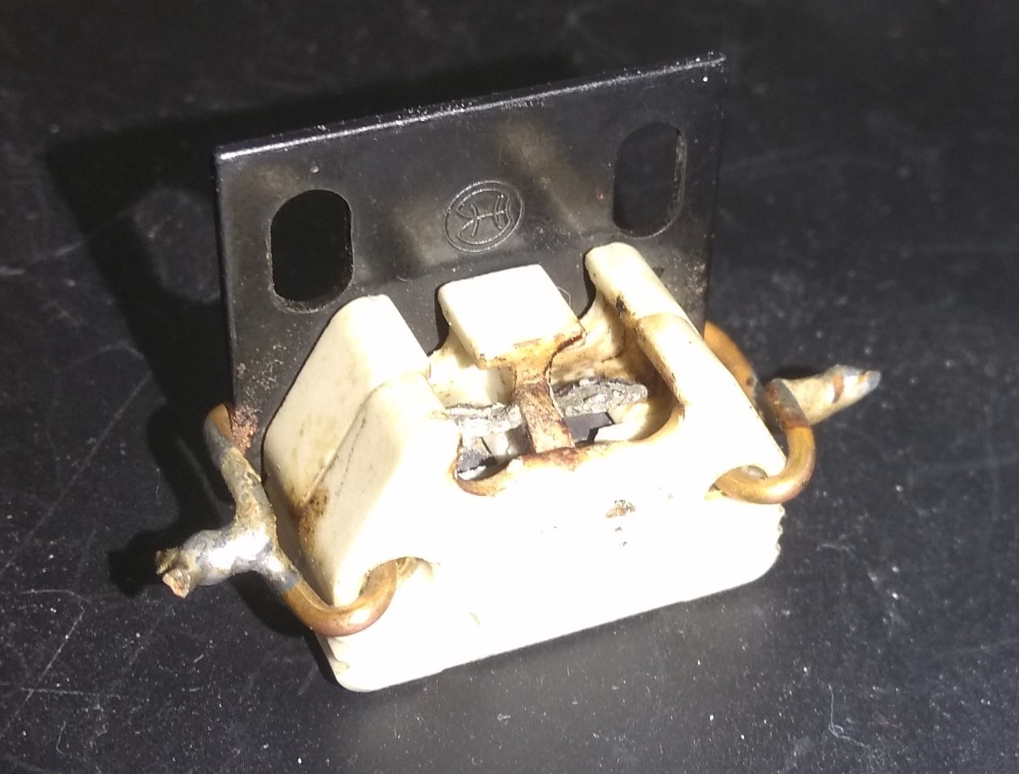

Zdravím,
chtěl bych se vás zde zeptat, zda-li nevíte o nějaké směsi cínu, která odolá větším teplotám, tak 400C. Potřeboval bych připájet vodiče k patici ve které je usazena žárovka 24V 250W, která v době provozu vytváří ve svém okolí značné množství tepla... Kdyby někdo náhodou věděl nebo dokonce měl zkoušenosti s nějakým výše popsaným cínem, neváhejte se o ně podělit.

#2 Příspěvek od vrky »
Stříbro?
Příspěvky: 10029
#3 Příspěvek od termit256 »
Zabehni k nejakemu opravari lednicek v okoli, ten ti to pripaji stribrem za par kacek.

#4 Příspěvek od Sendyx »
Ta patice vydrží takovou teplotu, že má na kontaktech skoro 400°C ? Dej sem fotku takového zázraku.

Bohužel jsem byl donucen ke krajnímu řešení... Protože bývalý kolega, který je už bohužel zesnulý laboroval před mým zásahem s danou paticí. Když jsem daný přístroj(SGM Victory ii 250) otevřel, našel jsem patici s pocínovanými kontakty a na druhé straně vodiče s rozteklou izolaci na fastonech(strašný přechoďák na fastonech). No a právě z těch pocínovaných plošek(kontaktů) jsem si vydedukoval že to bude chtít něco jiného, co vydrží větší teplotu a to bude asi ta směs stříbra...

#14 Příspěvek od Sendyx »
No, neřeš nesmysly, ověř funkčnost chlazení a vyměň patici.

#15 Příspěvek od Ladis »
Funkce chlazení úspěšně ověřená, patici tedy zkusím pohledat na ebay, protože na českých portálech prodávají jen ten kulatý typ, ten je pro mé účely zjevně zcela nevhodný.
