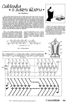

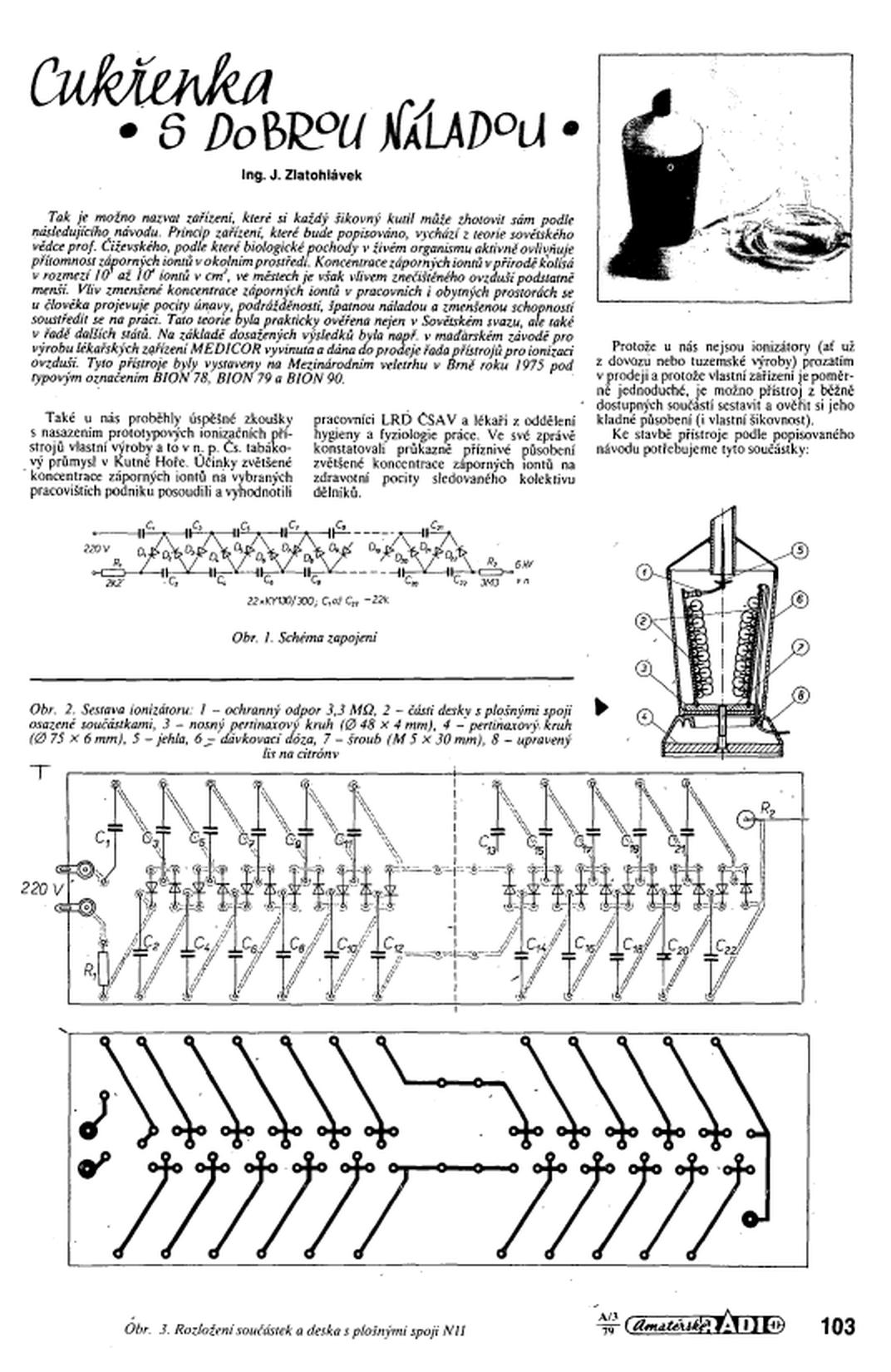

Vn ionizátor s pouhým Delonovým násobičem napětí ze síťovejch 230V vyšel už před léty v KTE Magazínu - stačilo příslušně zapojit tuším 14 shodnejch stupňů s diodou 1N4007 a svitkovým kondíkem 22nF ...
#3 Příspěvek od ok1hga »
EKKAR píše:Vn ionizátor s pouhým Delonovým násobičem napětí ze síťovejch 230V vyšel už před léty v KTE Magazínu
. . . jsi moc mladej Karle, podobné zařízení bylo uveřejněno již v AR79/3/103-104

Udělal jsem si cukřenku, ale bylo třeba hrot čistit.

Jen si myslím že tento ionizátor (diodový násobič) nebude mít na výrobu ozónu tu správnou sílu.

Generátor ozónu (O₃ - zdraví škodlivý) je něco jiného než generátor záporných iontů (cukřenka), údajně prospívá zdraví a čistí vzduch.

Yay, tohle sem stavěl jako malej, když sem se probíral tátovo starými AR. Důležitá tam je ta druhá strana, nebo nějaké pokračování tohoto článku v jiném čísle, /už se nepamatuji/, že se to nesmí dávat ke zdi /sbírá to částice prach/ a ostrost té jehly ovlivňuje kladný a záporný ionts, tedy aby vás pak nebolela tykev a neměli jste z toho blbou náladu.

Generátor záporných iontů - ta "cukřenka s dobrou náladou":
Je prokazatelný, že ostrý hrot napájený zdrojem vysokého napětí, co má proti zemi potenciál, nebo-li je uzemněn, či galvanicky spojen ze sítí, je zdrojem iontového vánku - proudu nabitých částic, které jsou nabité podle polarity potenciálu na hrotu. Tyto částiče se šíří postupně do okolí, nabaluje se na ně ruzné nečistoty a shluky prachu a poté se usadí na nejbližší zdi, která je pro tyto vysokonapěťově nabité částice "skorovodič". Vlastně prochází proud mezi hrotem a zemí. Proto je podle mě blbost zdroj záporných iontů, který je napájen měničem z 12V trafa z dvojitou izolací, pokud se tento měnič "studeným koncem" aspoň nespojí se zemí.

jojo, přesně tak, já pod tím měl na knihovničce připojenej hliníkovej plech asi 20" na 10". A fungovalo to. Akorád se na zdi usazoval ten prach /ale šel setřít/ aby mamka nevychylovala /bylo mi asi 10y/.

#15 Příspěvek od EKKAR »
ok1hga píše:
Vláďo, na tu cukřenku se pamatuju, ale vyšla v době, kdy já ještě AR pravidelně neodebíral. Našel jsem ji až když jsem se dostal ke starým ročníkům AR na CD, kdežto ten ionizátor z KTE mám přímo postavenej a občas ho použiju v kutlochu, když tam mám moc nahuleno z kalafuny ...
