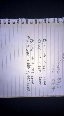

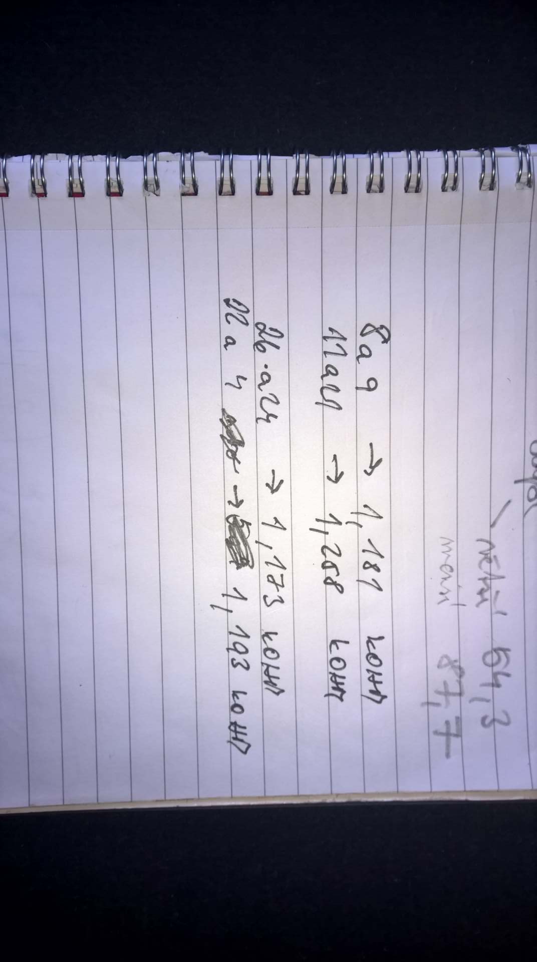

to treti rele jsem zatim nijak nezkousel, viz fotka s 76 cislici...Vsechny 4 cidla davaji odpor okolo 1,1-1,2 Ohm
kdyz jsem meril kabely ktere vedou k jednotce tak jsem nenameril vubec nic..zadny odpor u kazdeho vedeni cidla...viz fotka s temi piny coz mi prijde trosku divne, ze by vsechny 4 kabely byly spatne.

Kabely jsem zmeril od konektoru do ABS jednotky. Na fotce jsou videt hodnoty a jednotlivy piny. Cidla nejsou originaly, ty se pri demontazi rozpadly. No zapojit zdroj s proudovym omezenim bude nejspis problem. Takovy veci nemam :D

Ty namerene hodnoty jsi dosahl jak? Meril jsi na konektoru mezi piny se zapojenym cidlem? Kazdopadne to chce promerit kazdy vodic zvlast. Mezi konektorem od RJ abs a konektorem od snimace musi byt odpor v jednotkách ohmů a pri pohybu kabelem u konektoru by se nemel menit. Sundat kola a skontrolovat okometricky a ohmetricky.

Presne tak, meril jsem je multimetrem na konektoru mezi jednotlivymi piny se zapojenym cidly. Potom kazde cidlo jsem meril zvlast a hybal s kabelem a zadny zmeny tam nebyly. Jsou to pasivni snimace, takze pri pohybu s kolem jsem meril i napeti.
