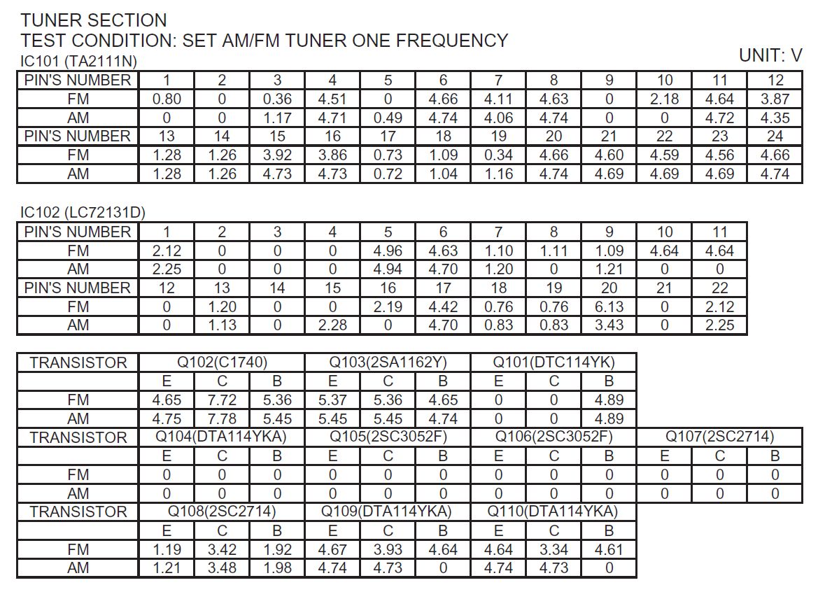

1- RF-RF IN 0,83V
2-RF GND 0V
3-AM-LOW 0,36V ma byt 0,8V
4-MIX VTUP 4,48V 2,9V
5-AGC 0,6V 0V
6-VCC 4,63V 3V
7-AM IF IN 4,08V 2,6V
8-FM IF IN 4,63V 3V
9-GND 0V
10-0V
11-ST LED 4,6V 0V
12-KRYSTAL 3,84V 2,2V
13-R-OUT 1,3V
14-L-OUT 1,3V
15-LPF1 3,86V
16-LPF23,7V
17-MPX IN 0,74V
18-DET OUT 1,25V
20-4,6V
21-4,6V
22-4,6V
23-4,6V
24-4,6V

A jak je to s citlivostí FM? Hlasitost modulace FM a citlivost není totéž. Jak se chovají výstupy 10 a 11 při naladění silného stereo-signálu?
Pokud je malá citlivost i při připojení antény přímo na pin 1, pak může být problém v rozladění vstupních obvodů L102/D102 popř. blokovacích keramik v jejich blízkosti. Jinak zkontrolovat (vyměnit) ještě rezonátor na pinu 12 (detektor FM), stejně tak např. C120 (mezi piny 17 a18), C121,C122,C123.
Jednoduchý nastavovací předpis je v manuálu na str. 28.
Este raz premeriam io a tranzistory podla manualu za ktory dakujem.
Dakujem aj za poradenie
Kondenzátor 3nF nedokáže přenést nf signál. Vyzkoušej třeba 10uF.Emil píše:Prepojenim pin 18 cez C 3nF na pin14 L a 15 R bez zmeny...
Tohle je zcela irelevantní. Rezonátor lze vyzkoušet pouze jeho výměnou za jiný s přesně stejnými parametry. Jakýkoliv tester dá jen orientační výsledek.Emil píše:Rezonator 10,7 Mhz som taky nenasiel a prilozil som paralelne 9 a 11 Mhz bez zmeny...
Emil píše:Pin 10 a 11 je sinal slaby...
Piny 10 a 11 jsou výstupy s otevřeným kolektorem pro rozsvícení LED-diod při dostatečném signálu (pin10) a pilotního signálu 19kHz (stereo). "Testovat" je nf multivibrátorem je tedy opět irelevantní.
