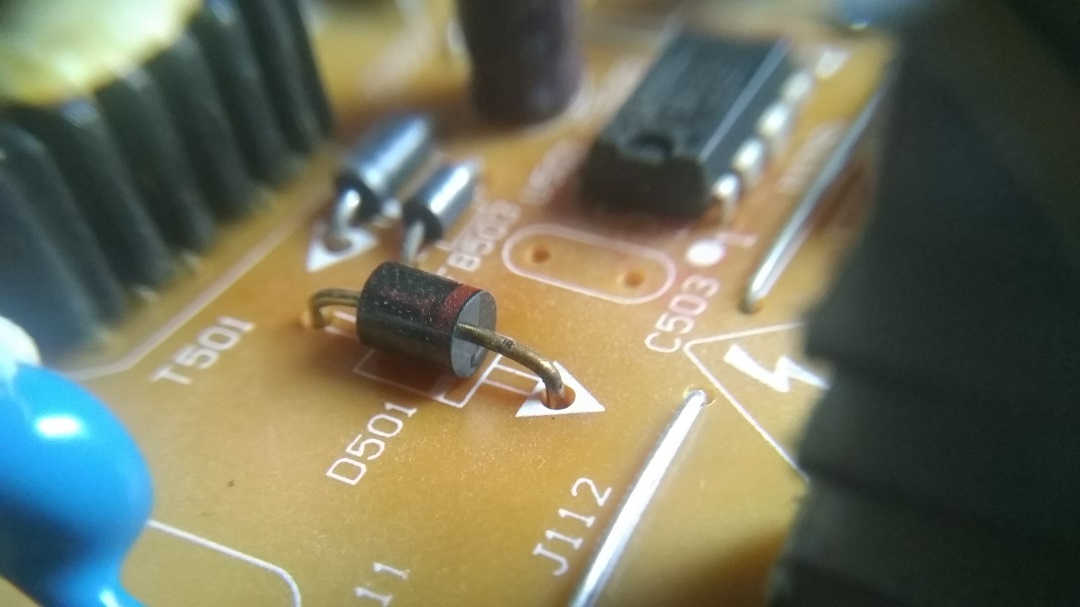

do rukou se mi dostala nefunkční LCD televize Sharp Aquos.
Závada se projevuje tak, že po připojení TV do el. sítě nepřetržitě bliká červená LED dioda signalizující napájení. Po zapnutí se obrazovka nijak nerozsvítí, pouze začne blikat ta samá kontrolka oranžově a po chvíli opět červeně.

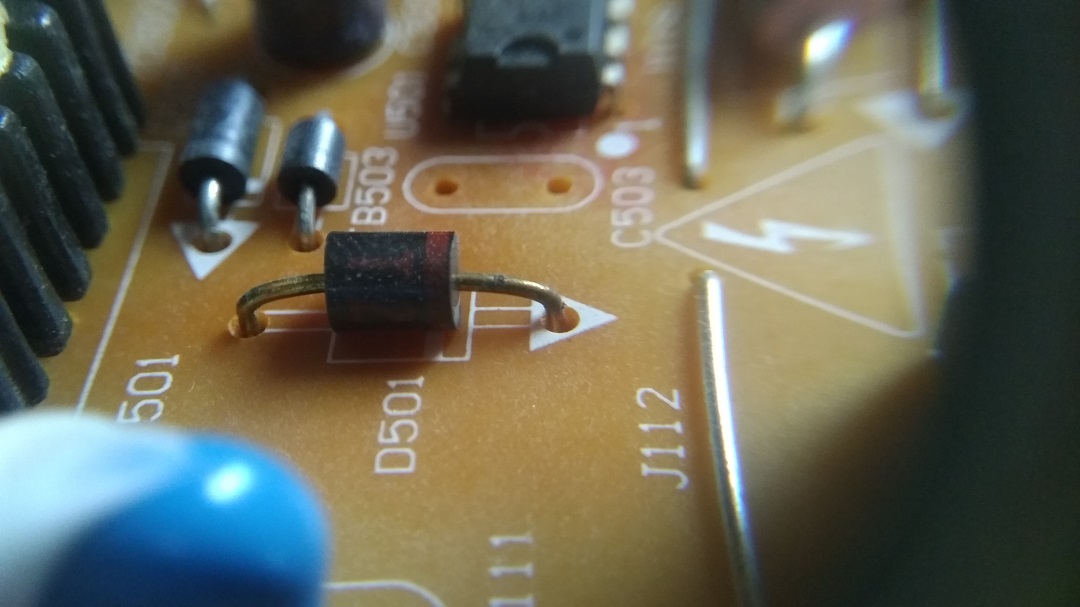

Vzhledem k jejímu stáří a přítomnosti nemalého množství prachu uvnitř TV jsem zkontroloval napájecí DPS - elektrolytické kondíky na pohled nevypadají poškozeně, ale mohou být samozřejmě vyschlé. Co mne ale při vizuální kontrole zarazilo, je barva vývodů jedné diody, která je místo klasické stříbrné dozlatova. Taková barva vzniká při opalování kontaktu, ale rovněž jsem jí ovšem viděl např. na některých starších rezistorech značky Tesla.
Podle internetových diskuzí je u televizí vedle vyschlých elektrolytů častou závadou také spálení diod.
Má otázka tedy zní: je dle vašeho názoru dioda spálená, nebo se jedná o barvu vývodů z výroby? Ostatní diody (jiného typu) a vlastně všechny ostatní součástky na desce mají vývody stříbrné.
Díky za názory. Foto níže.
EDIT:
Jedná se o obousměrný transil, tudíž je v pořádku. Kde může být problém?
Naposledy upravil(a) Denmer dne 10 črc 2018, 19:06, celkem upraveno 2 x.

Tak diodu jsem dnes odpájel - dioda a její vývody jsou skutečně spálené (nevodivá v obou směrech).
Co se týče elektrolytů, odpájel jsem všech 14 a dle měření se zdají být v pořádku (alespoň ty, které mi měřicí rozsah dovolil změřit), ale určitě neuškodí je vyměnit za nové.
Mimochodem indikační LED bliká neustále, a to v pravidelném intervalu cca 1 blik/s, žádnou konkrétní chybu tedy nesignalizuje.
Před úplným rozebrání TV kvůli kontrole CCFL tu diodu s elektrolyty nejprve vyměním a TV vyzkouším znovu. Problém ovšem je, že dle označení diody (T2D 03) se mi na internetu nedaří najít její vlastnosti, proto ani nemohu pořídit alternativu. Z toho důvodu ZDE je nové vlákno ohledně této diody.

A meral si ju za tie pocínované konce? Inak vývody vyzerajú byť nalakované, takže nevodivé. Pokiaľ je na niekoľko tisíc Voltov, tak ju multimetrom len tak neodmeriaš. Potrebuješ vyššie napätie. Skús 12V + 1K odpor + LED + tá dióda. Jedným smerom by to malo svietiť.

Je to pravdepodobne obousmerny transil ve snubberu pres primar trafa a tedy je velmi pravdepodobne v poradku. Stahni si servisni manual, nahod podle nej servisni rezim a podivej se, jestli je to odstavene na chybu podsviceni. Na displej musis svitit silnym svetlem, jinak bez podsvitu nic neuvidis. Na zdroji zmer, jestli dava standby napajeni a pokud ano, diodu prestan resit.

T2D03 je seriové spojení Zenerovy diody s opačně pólovanou obyčejnou diodou v jednom pouzdře. Proto se na multimetru jeví jako nevodivá v obou směrech. Vrať ji na místo.
