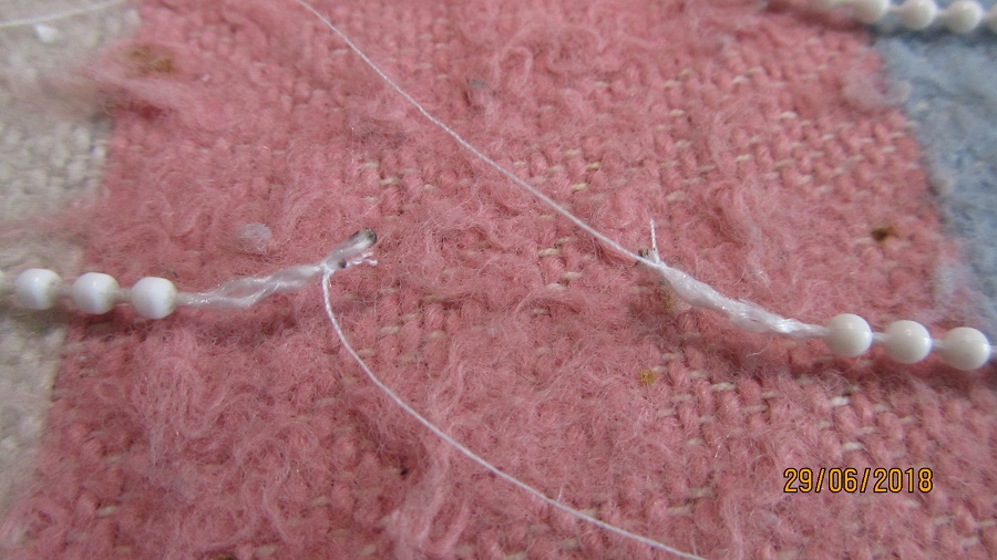

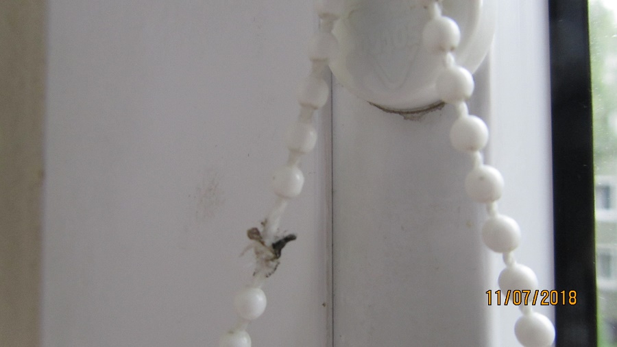

Přetrhl se mi řetízek k žaluzii.
Náhradních řetízků se najde na internetu dost. Dočasně, než mi dojde náhradní nový řetízek, jsem řetízek opravil takto:

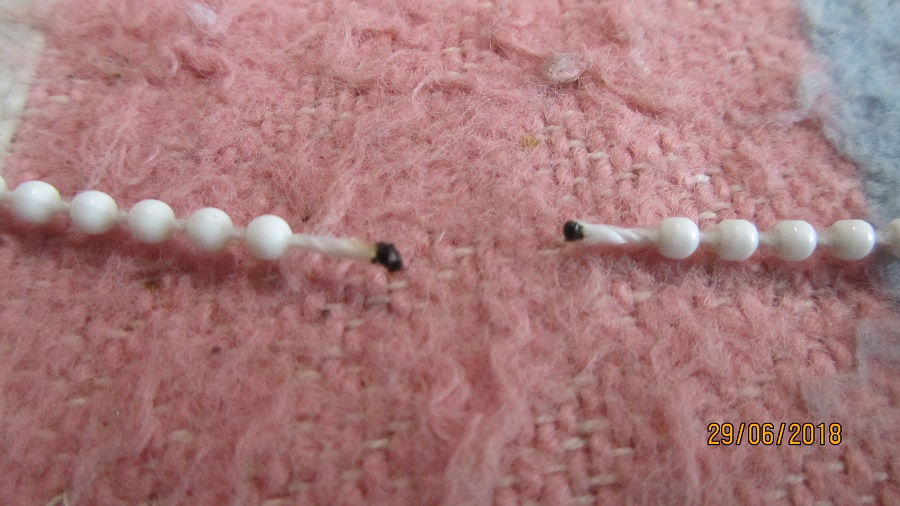

- Štípačkami jsem rozlomil 4 kuličky od obou konců přetrženého řetízku.
- Konce "oholené" šňůrky jsem zatavil pájkou, aby se nerozmotávala.
- Vyčnívající konce šňůrky jsem svázal tak, aby uzlík byl přibližně v poloze jedné vynechané kuličky.
- Abych krátké konce snadněji svázal, tak jsem si pomohl nastavením krátkých konců navázáním nitě. Můžete si také pomoci rozlomením více kuliček.
- Na nějaké přesné rozteči kuliček vedle uzlíku moc nezáleží, ozubeným kolečkem přejde "kde co".
- Konce šňůrky u uzlíku jsem ještě opatrně k uzlíku přitavil pájkou ale jen tak, abych nepoškodil uzlík.
Částečně jsem to nafotil. Pevnost spoje se zdá být dobrá, určitě dostatečná. Opravený řetízek tam nechám dokud se spoj (nebo jiné místo) zase nepřetrhne. Náhradí řetízek bude již v záloze.
Vemte to jen jako určitou raritu. Pochybuji, že prasklý řetízek bude někdo jiný také opravovat.

Když ten řetízek praskne při vytahování blízko mechanizmu žaluzie a žaluzie je téměř nahoře, tak než se vzpamatujete sjede žaluzie dolů do polovny okna, a řetízek vyjede z ozubeného kolečka a máte ho celý na parapetu. Pak ho lze opravit na pracovním stole.
Zpětná montáž opraveného nebo nového řetízku vyžaduje sejmutí žaluzie. Vodící silony nechám na obou koncích zafixované a opravu provedu na parapetu. Po vysunutí mechanizmu s ozubeným kolečkem se řetízek provleče. Jen je nutno si rozmyslet podle polohy žaluzie v jaké poloze musí být správný konec řetízku po nasazení ozubeného kolečka na hřídel. Takto jsem už měnil také roztřepený navíjecí pásek.

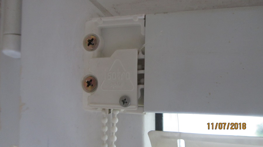

Dovolím si nesouhlasit s tvrzením, že řetízek do mechanizmu lze nasoukat bez sundání žaluzie.
Jak je vidět z obrázku mechanizmu, řetízek by bylo nutno vsunout do drážky, která se láme do pravého úhlu a pak ho dosoukat až k ozubenému kolečku, které už je pod krytem celého navíjecího mechanizmu. Tam se řetízek znovu láme do pravého úhlu do zubů kolečka. Nyní by se, nevím jak, muselo ozubeným kolečkem točit, aby se řetízek zachytil nějakým zázrakem do zubů a obtočil kolečko. Pak dalším točením kolečkem věřit tomu, že se řetízek ohne zpět znovu do pravého úhlu, aby se vsoukal do vratné vodící drážky a po dalším otočení do pravého úhlu dolů vyjel zpět ven. Pokud by se pro usnadnění práce sundala ta krytka drážek, hrozí nebezpečí, že se vysune vodící silon, který ta krytka fixuje.
Při tom soukání řetízku musí být ještě žaluzie v poloze, kdy po nasazení spojky nebude spojka bránit zvedání a spouštění žaluzie.
Pokud se to nasoukání někomu takto povede, tak to musí být genius. Pokud to "p32" zvládá za 5 minut, tak má můj obdiv.
Nová žaluzie je výrobcem smontována tak, aby ve zvednuté poloze byla spojka s rezervou vzdálená od vstupní drážky při zvedání, a ve spuštěné poloze pak s malou rezervou od výstupní drážky. Délka řetízku pak musí odpovídat maximální délce spuštěné žaluzie (počtu lamel). Délka mého přetrženého řetízku byla 190 cm. Výška okna je 130 cm, takže spojka řetízku je vlevo i vpravo cca 10 cm od mechanizmu při vytažené i spuštěné žaluzii.
