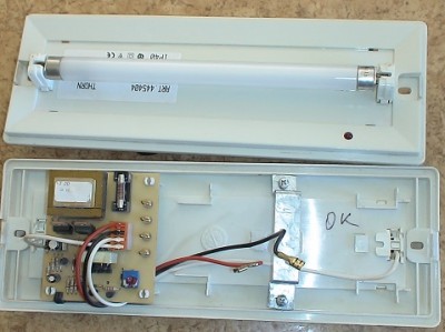

Chvíli jsem nad tím bádal, jak to vlastně maká. Připojení to má na 4 dílky čokolády, 2 dílky 230V a dva dílky značka spínače. Bez baterky to nejde na 230V nijak rozsvítit, jen svítí kontrolní ledka. Na samotnou baterku se to taky nerozsvítí, musí se rozepnout a zapnout vývod spínače. Pouze pokud je připojená baterka, spojenej vývod pro spínač a připojených 230V tak po odpojení 230V se rozsvítí zářivka a zhasne při připojení 230V. Funguje to jak má ale né tak jak bych potřeboval. Nemáte od toho někdo náhodou schema? Idealní by bylo, kdyby to šlo naučit svítit stále ať je 230V nebo jen baterka a nebo aby to svítilo rovnou při připojení pouze baterky bez cvakání s vývodem pro spínač.
Mám trochu obavu, že zdroj z 230V nedá potřebných 6V/400mA aby uživil měnič zářivky napřímo ale že má proudový omezení na 120mA což je 0,1C pro použitý olovo. Taky mě nějak mate, že to bere tak málo, cca 2,4W a zářivka je 6W.
Celeron píše: Taky mě nějak mate, že to bere tak málo, cca 2,4W a zářivka je 6W.
Klasická kulišárna. Dělalo, a určitě pořád dělá, se to proto, že se tím šetří kapacita baterie a na malou baterii pak svítidlo déle svítí. To, že zářivka svítí méně než by mohla se mlčky přechází, on si toho stejně málo kdo všimne. Pokud tedy nevezme měřák
masar píše:To je takový problém těch 4 - 5 tranzistorů s předpokládanou topologií měniče nakreslit?
Problém je si na to zrovna teď udělat čas.
Trubice mnohokrát výkonnější než odpovídá odběru ze zdroje, je běžná věc, taky asi proto, že patřičně malé trubice běžně v sortimentu nebyly. Ještě markantnější je to u svítidel na 3x tužkový NiCd, kde by ani náhodou nesvítily na plný výkon normou požadované 2 hodiny.
Naproti tomu svítidla kombinovaná na bateriový provoz/provoz ze sítě přes tlumivku výkon trubice v síťovém režimu umožňují.
S příchodem dostatečně výkonných led doufám, že je tahle koncepce měnič/trubice překonaná, u krátkodobého olova tím spíš.
