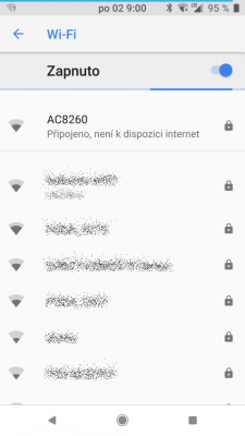

#7 Příspěvek od Standa99 »
Android nepotřebuje propojení do NETu, stačí mu připojení na AP viz. obrázek.
Pokud ti router NATuje a DHCP běží na něm, tak bys měl mít něco podobného. Jestli je router v bridge a DHCP běží u poskytovatele (pravděpodobnější), tak by mohl klidně kolabovat ten switch, který je za DHCP serverem poskytovatele.

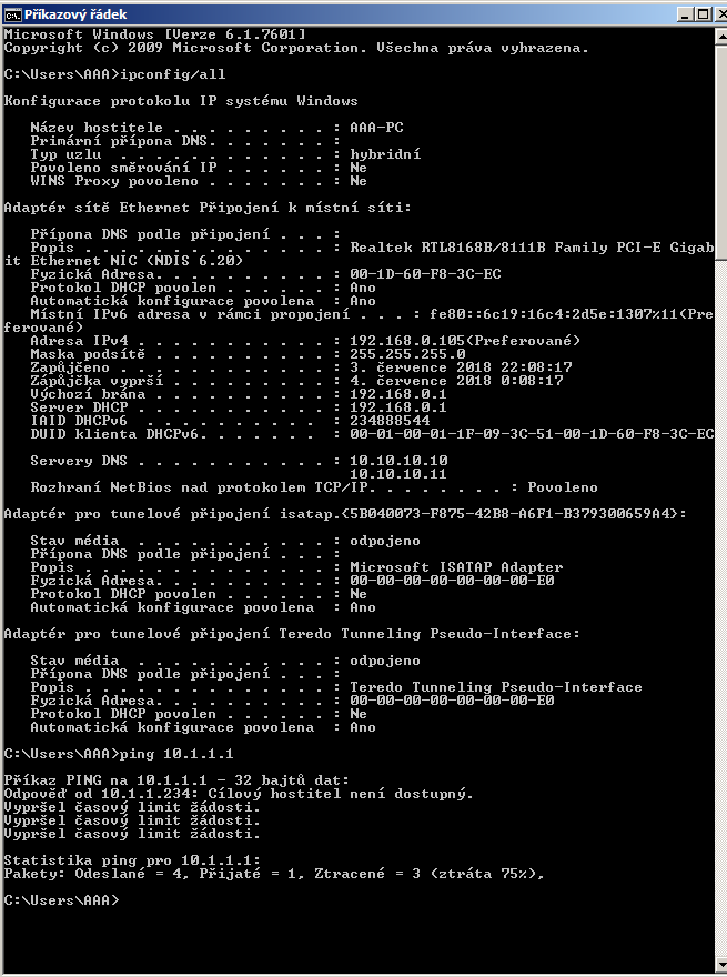

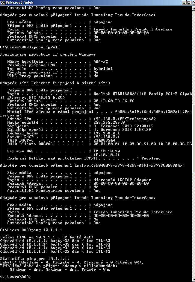

Zaky píše:Co ti vypíše příkaz IPCONFIG -ALL (napsaný na příkazový řádek ve win) když připojení běží a když neběží?

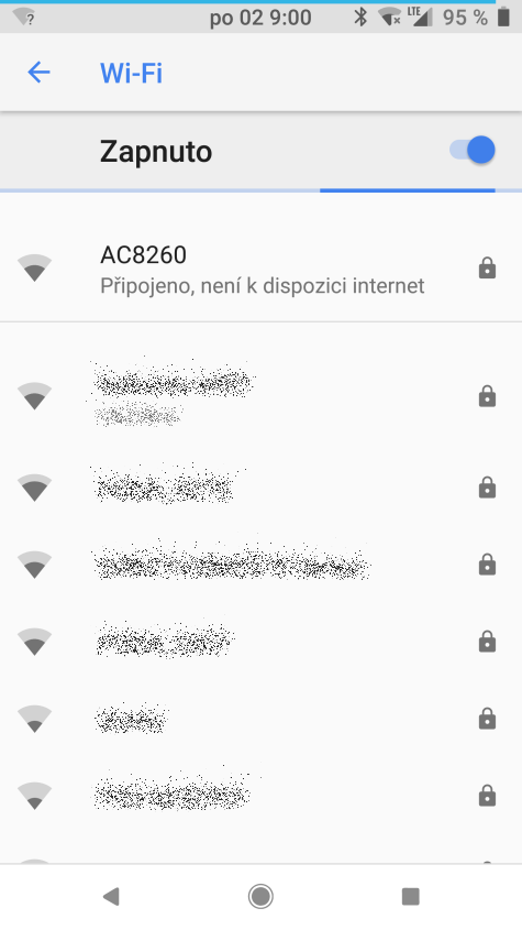

Včera večer opět výpadek, po restartu switche ok, přikládám výpisy z IPconfigu když to nejde i po restartu sw když to opět jde. (pro zajímavost jsem při tomto výpadku zkoušel připojit se telefonem k mojí Wifi - viz předchozí příspěvky - a tentokrát byl tel. k Wifi normálně připojen s tím že nebyl přístup k internetu)

Příspěvky: 12602
#11 Příspěvek od ok1hga »
které zařízení má tu IP 10.1.1.234 ???
to je poslední stroj kde to ještě funguje . . .
Standa99
Příspěvky: 3472
#12 Příspěvek od Standa99 »
Netrap se a nahlas to svému ISP, nebo ten switch vyměň.
P.S. Ten router NATuje, takže je správně, co máš na telefonu.

#13 Příspěvek od sr71 »
ok1hga píše:které zařízení má tu IP 10.1.1.234 ???
to je adresa mého routeru

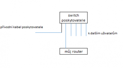

#14 Příspěvek od ok1hga »
sr71 píše:Po restartu switche poskytovatele vše začne fungovat.
. . . a je to jen switch ?
kontaktuj poskytovatele . . .
sr71
Příspěvky: 2694
#15 Příspěvek od sr71 »
Ano je to jen switch, cca v květnu ho poskytovatel měnil za jiný kvůli podobným problémům. Poskytovateli samozřejmě výpadky hlásím, jenže když to prověřují tak se jim jeví vše v pořádku, protože ty výpadky přicházejí jen nahodile, navíc v časech jako v noci, o víkendu apod. Chtěl jsem mít jen nějakou jistotu že není problém u mě.
