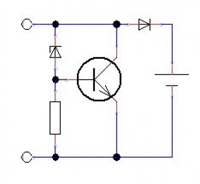

#12 Příspěvek od samec »
zenerku na 13,8V, tranzistor nejaký výkonový, odpor cca 1k
