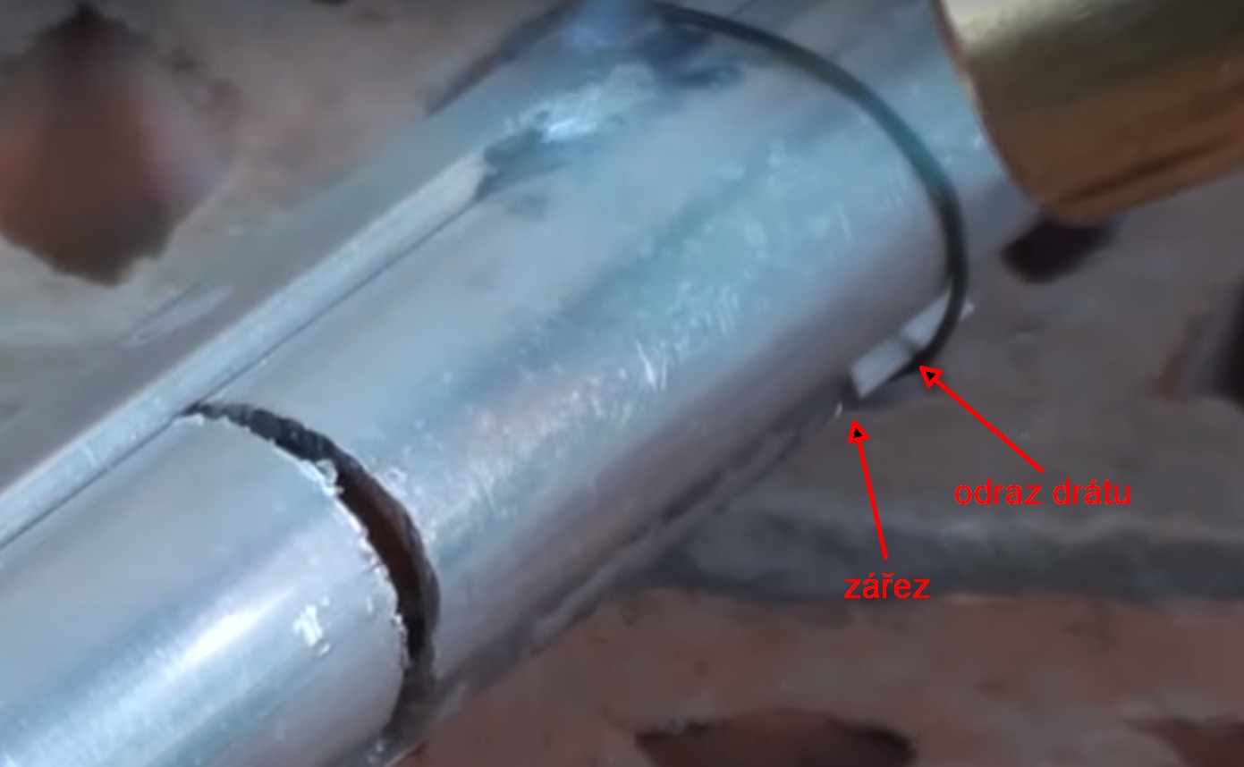

P.S. Beru zpět,koukl jsem se na to znova a ten zářez je vidět i na tom kusu co láme.
edit: čumím jako blázen oni tam píšou a je tam i fotka že s tím jde pájet mosaz a hliník dohromady. A taky ocel a pozink.
https://www.jpeg.cz/obrazek/ZTNgm
Tak či tak pořád to má pájený a kupodivu to drží. Není to ani svařené TIGem a ani MIGem s hliníkovým drátem. V práci mám 4 Al svářeče a hliníkové konstrukce se svařují každý den. Tohle by se nám hodilo na některé speciality, protože tenké hliníkové profily se lehce provaří do deformace povrchu na druhé straně. Když je to pohledovka, je to pak problém. Ale ta cena za pár kousků pájky je fuj fuj...
