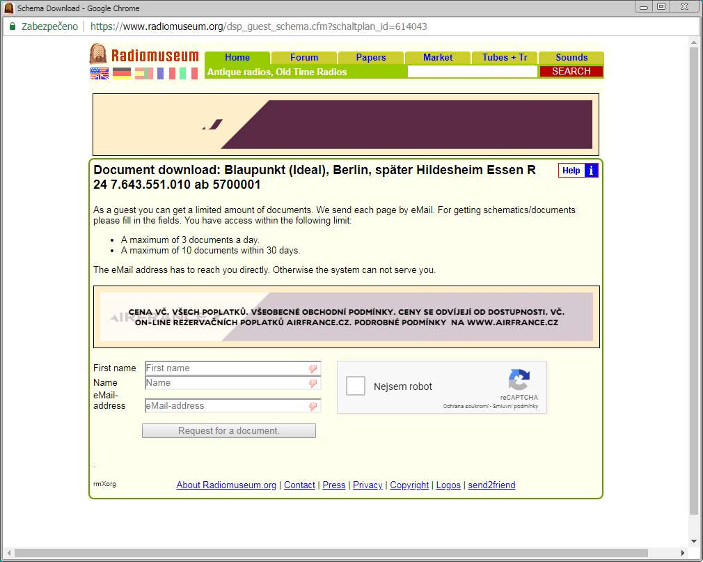

#2 Příspěvek od ok1hga »
yeti13 píše:Na radiomuseum je,ale nedokáži jej stáhnout.
není to složité, neboj . . .
jen je potřeba si to nechat poslat na email . . .
bez registrace a zadarmo.
https://www.radiomuseum.org/r/blaupunkt ... 51010.html
jen je potřeba podle náhledů vybrat ten správný soubor !
pak kliknout a vyzve tě to k zadání jména, příjmení a emailu . . .
a fertig !
ale pozor v jednom dni můžeš stahnout jen tři soubory a pokud má zmíněné zařízení více souborů, budeš to muset druhý den udělat znovu s dalšími soubory.
