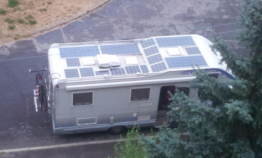

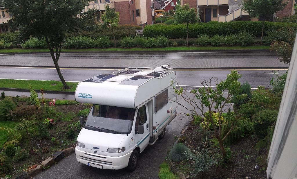

Na prvom karavane som mal 4ks velke amorfne solary, ani po 8-mich rokoch nebol ziadny pokles vykonu, kazde leto bol maximalny prud rovnaky, takze by som to nejako tragicky nevidel ;) Zaky, ta teplota podla mna moc rozdielna nebude, pretoze panely su cierne a na slnku horuce tak ci tak, bez ohladu na to, ci dodavaju energiu alebo nie - a ich teplota voci okoliu je vyrazne vyssia, takze sa stihaju aj prirodzene ochladzovat...
Porovnanie :-)
Porovnanie :-)
Porovnanie :-)
Porovnanie :-)
