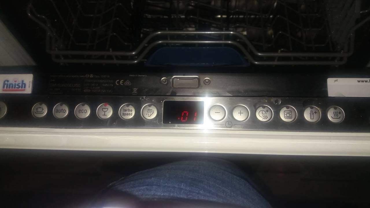

Zdravím, mám menší problém s myčkou bosch. Mycí program se spusti v pohodě akorat na konci mi zůstane blikat čas 0:01 ...a cyklus se nedokončí dioda sviti porad červeně...Vy někdo v čem hledat chybu??

Kdyby myčka byla něco složitýho… ale není. Co dělá na konci? Nejdřív suší a pak? Vypouští.
1) Zajebaný čerpadlo
2) Zajebaný potrubí vč. vypouštěcí hadice
3) 🤐 měřák hladiny (splávek/hadička k presostatu)
Dej do prázdný myčky lžíci NaOH (nebo krtka) a spusť mycí program s maximální teplotou - tím se zbavíš tukovýho sajrajtu. Pokud to nepomůže, rozeber a vyčisti celej kapalinovej okruh včetně splávku, pokud tam je.

Ano zapomněl jsem napsat typ ten je..bosch smv69n20eu ..Dnes jsem sundal boky koupil jsem 2 lahvicky na cisteni myčky dal do myčky a zapnul na největší teplotu ...a sledoval jestli jak psali výše napouští , hřeje , a vypouští vše to dělalo i mycí cyklus se dokončil .. takže snad to bude o.k .. děkuji za rady a postřehy..
