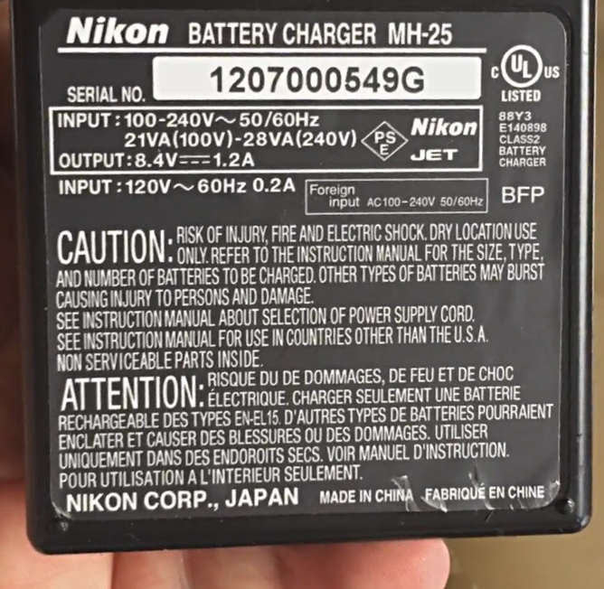

#11 Příspěvek od dobrman »
no, ten aku má dva LiIon články v sérii, tak u toho asi s 5V nevystačíš .... :)
orig nabíječka má výstup 8,4V a 1,2A

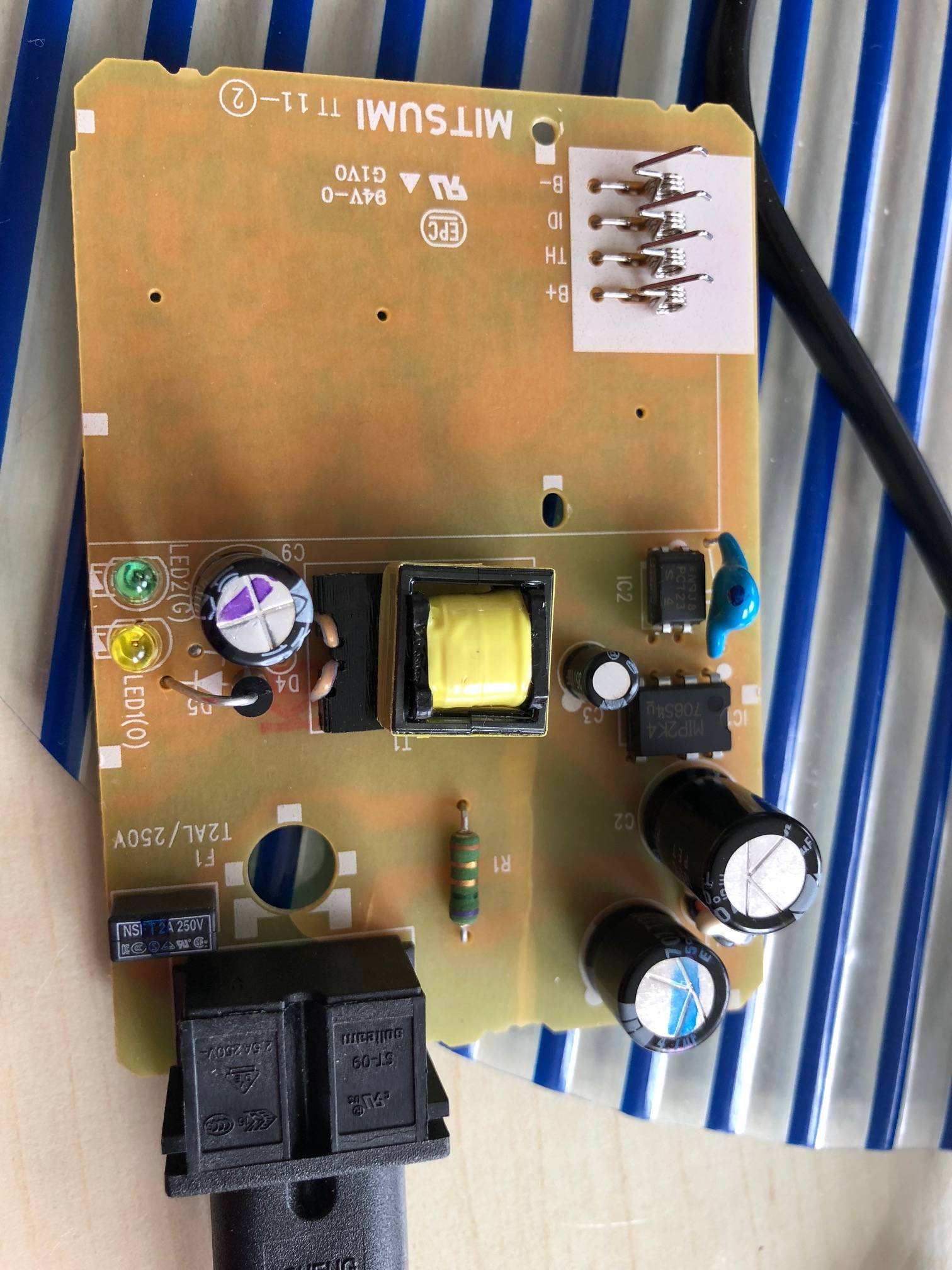

Zdarec
Myslel jsem, ze kdyz napisi typ baterie nemusim dale rozvadet ze se jedna o dva clanky po 3,7voltu. Jste tu vesmes odbornici tak i uvedeny aparat mohl asociovat o jakou baterku se jedna. Ano rozhodne jsem nechtel dobijet z USB 8. voltovou baterku. Muj dotaz byl na zamenu elektroniky a typologii vyvodu baterek. Odpovim si sam Canon nabijec ma 4 vystupy a po pripojeni Nikon baterie pouze na + a - nabijeni nezacne. Takze Aritma nastaveno 8V 500mA omezeni a bylo nabito.
Diky Stribrnak
PS: Foto Canon nabijece prilozeno
