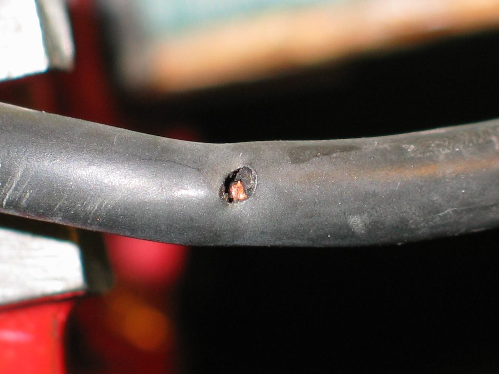

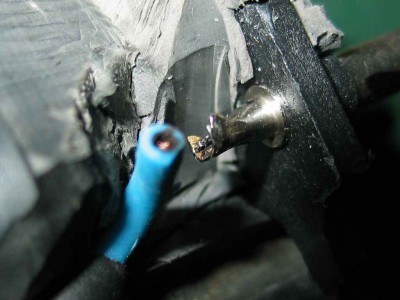

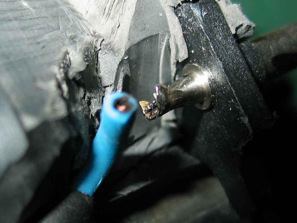

Pitva povodnej gumovej koncovky: vodic sa postupne polamal a nasledne asi pri zapnuti uhorel "posledny vlas".

Za priechodkou jedna zila kabla prehorela az von 8O Bola uplne prerusena a ked kabel visel v spravnej polohe, vysavac fungoval.
