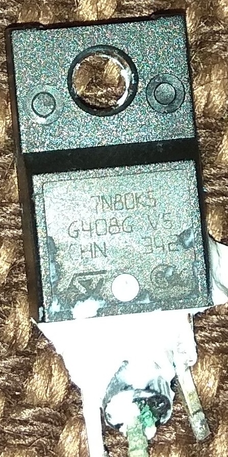

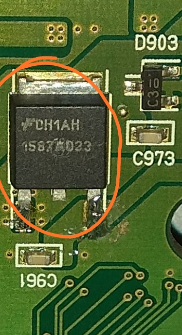

Zdravím potřeboval bych sehnat tyhle součástky nebo spíš jejich náhradu zatím se mi to nepovedlo :(

A poté ještě tranzistor
#3 Příspěvek od p32 »
Na ebay:
1) nevím, není to čitelné
2) STMicroelectronics STF7N80K5 N-channel MOSFET 6 A 800 V

#4 Příspěvek od KUBO »
1) FAN1587AD33 - stabilizátor 3,3V/3A
