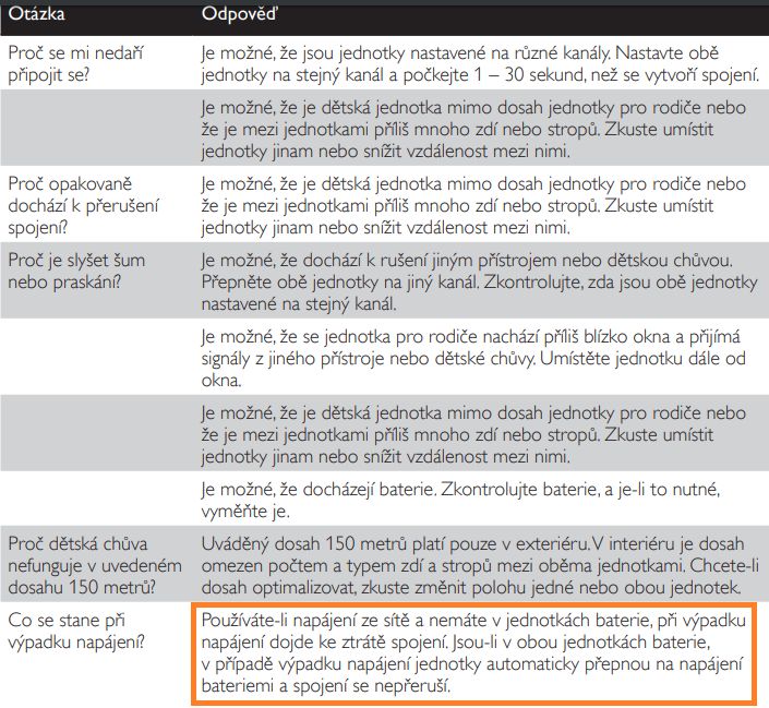

Problém je v tom, že pokud nejsou baterie vloženy, tak sice na dětské jednotce LED napájení svítí, ale jednotka není funkční, nevysílá.

Proto se ptám: zkoušel jsi to jen na zdroje, nebo i na baterky?
