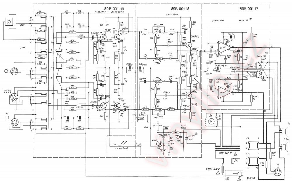

Bacha, kondíky C107 až C109 jsou tři stejné paralelně a C110 až C112 taky.
Když se ale brum mění s nastavením hlasitosti, pak se mrkni na násobič kapacity filtrující napájecí napětí pro předzesilovače tuším C58 a C59.
Na to, jestli jde o vlastnost nebo na více kusů rozšířenou závadu, by totiž dalo odpověď zase jen měření.
Odpověď, proč Dominant syčí, zatím, co NZC300 nikoli, leží v zapojení korekcí a řízení hlasitosti. Ty šváby v Dominantu opravdu moc dobrou službu nedělají, zatímco v NZC300 nejsou vůbec.
