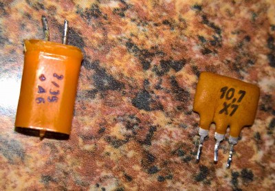

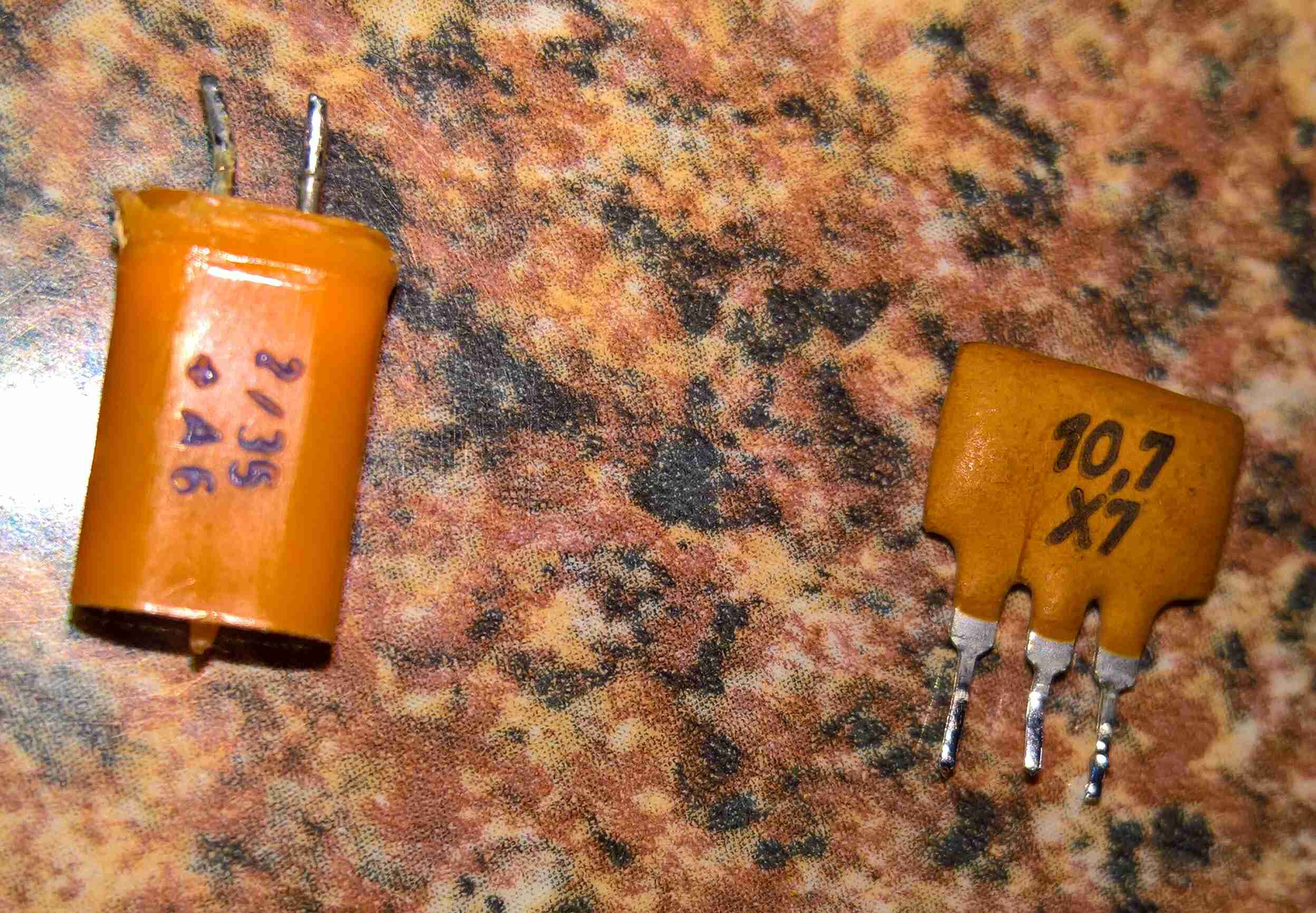

Pustil jsem se do opravy radiomagnetofonu KM351 - rádio mělo malou citlivost, LEDka pro vyladění neindikovala nic - po výměně 2 součástek rádio hraje celkem dobře. Celkem mě mile překvapilo, že mraky elektrolytů "zelenina" (tady vlastně všechny oranžové, některé z modrým spodkem) byly až na 1 výjimku zdravé (ESR měřákem). Ještě si hraju s myšlenkou zkusit zvýšit citlivost jako byla úprava u Avanti, ale kdo ví...

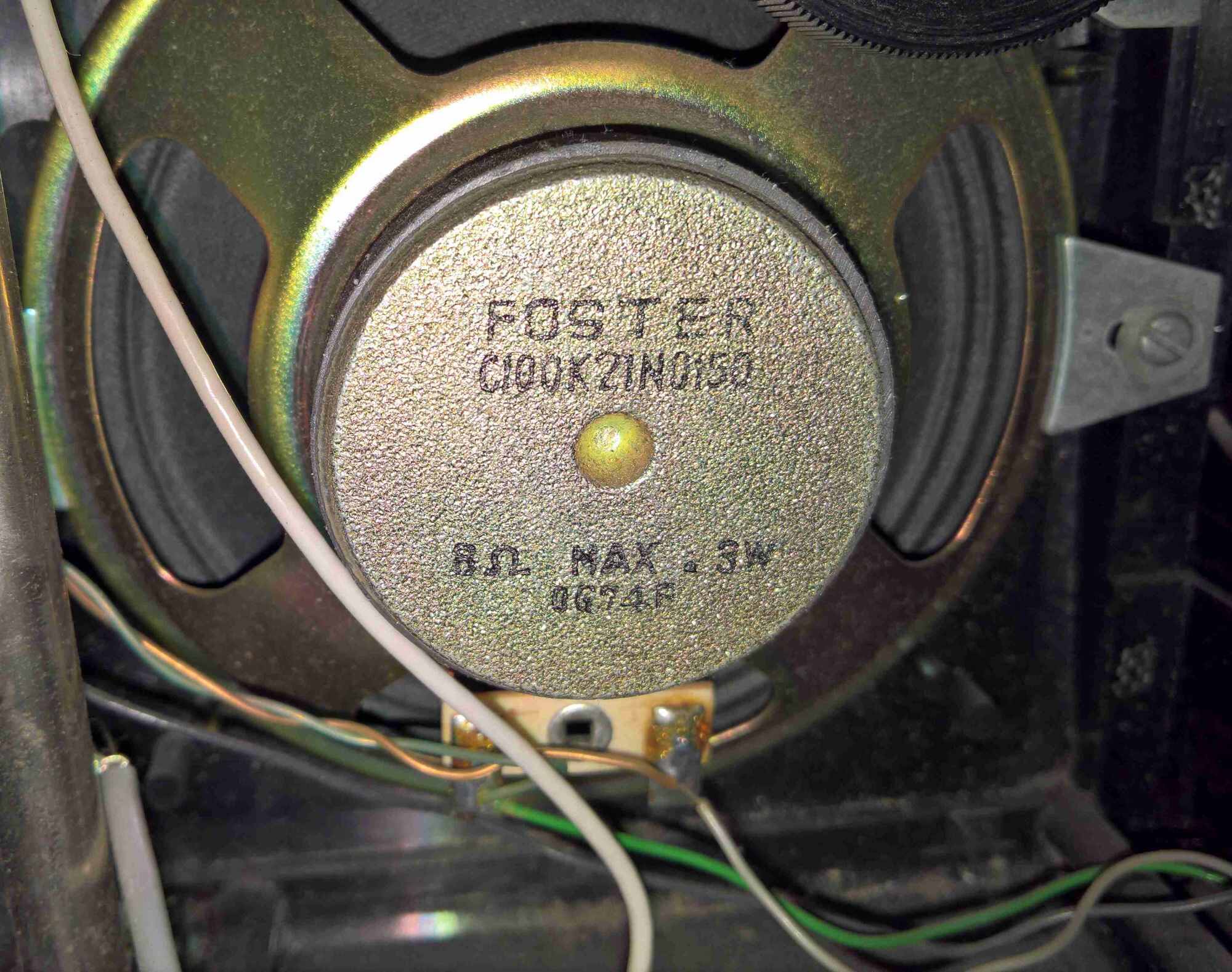

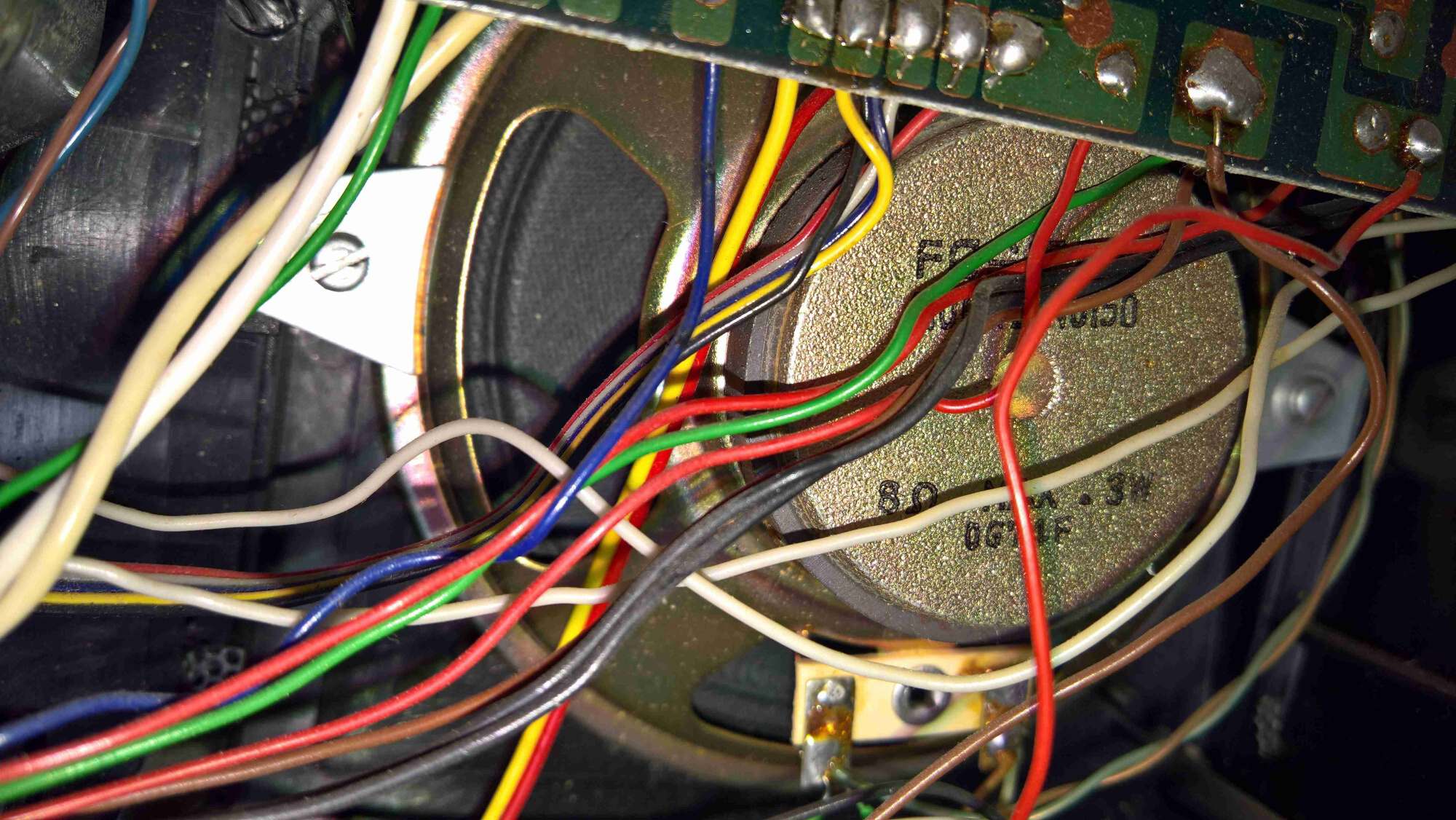

Ale zajímalo by mě, proč výrobce Tesla Přelouč osadil mě dosud neznámé reproduktory - viz foto? Tuto značku vůbec neznám, v drtivé většině opravovaných Tesla výrobcích jsem viděl reproduktory Tesla (TVM).
Začínám se pídit po náhradě, jeden při vyšší hlasttosti začíná chrastit (i při vyjmutí a připojení na jiný zesilovač).

Ten filtr je skutečně vadnej? To muselo někomu vypadnout z okna...

Repra Foster jsem už někde viděl, bylo to tuším v nějakém DDR audiu... Mohla být také vyměněna.
Jojo, krystaly nemají rády pády. Zažil jsem poškození 20 MHz krystalu po pádu asi z 2 m. Podle přímé úměry tudíž mohl tomhle stačit 1 metr :lol:

Tenhle typ filtru si odcházel i sám od sebe. Několi jsem jich už měnil, protože filtr najednou zvýšil útlum v propustném pásmu i o 30 dB.
Jestli ztratil kontakt vývodu nebo se "uladil stranou", to jsem nezjišťoval.
Muraty SFE na to zřejmě netrpěly.

tento keramický filtr jsem kupoval v prodejně Tesly v HK někdy koncem 80. let za myslím 73kč, pro VKV stereo přijímač s plošnými cívkami dle návodu v AR, tenkrát těch 73kč ale bylo opravdu dost peněz, obvzlášť pro mě jako studenta

skutocne, tieto filtre odchadzaju. Podla merania na wobbleri to vyzera, akoby odpadol spoj od keramiky. Charakteristika poklesne dolu, objavia sa hrby, akoby bol filter impedancne neprisposobeny.
Odporucam nahradzat niecim lepsim, ako Hill spomenul, Murata a p.

Rádio (zkráceně) nespadlo, jen se asi 2 roky nepoužívalo, do té doby hrálo v pohodě. Děti při reorganizaci objevily kazetu s Hurvínkem, tak jsem musel rádio vytáhnout a zprovoznit. Mgf v pohodě, ale rádio-no jak jsem už psal.
Tento typ filtru jsem už také měnil ve vícero rádiích, tak mě to ani nepřekvapilo, byla to první součástka, kterou jsem vyměnil (protože jí neumím změřit ani jinak vyzkoušet).
Elektrolyty zkouším preventivně u téměř všeho, co otevřu, aby ESR tester (tzv. zajícoměr) nezahálel... Také mám špatnou zkušenost s elektrolyty TE (válečky) menších kapacit, u těch větších naopak téměř vždy v pohodě i na kapacitu.
Reproduktory jsou stoprocentně původní, jsem první majitel a nikdy jsem je neměnil. Tento typ je uveden i v servisní dokumentaci. Je pravda, že mají krásný lesklý střed z přední části, u TVM jsem se nesetkal, asi designéři z Holandska doporučili... Ale jinak nehrály špatně. Nezbyde mi než je změřit a hledat náhradu, očekávám, že chrastění se bude zhoršovat. Moc toho nenahrály, k rádiu jsem měl většinou připojené Tesla repro nějaké dvoupásmové ARS, číslo už nevim, ale hrály pěkně.

Skus ten krasny leskly stred odlepit a pozriet dovnutra, ci tam nie je nejaky bordel.

Buď tam bude drhnout cívka, nebo je poškozen (přelomen) vodič k membráně. Drhnutí jde někdy napravit mírnou deformací koše, vodič se dá vyměnit.
Problém s vodiči se nejvíce uplatňuje při malé hlasitosti, zde to tedy bude asi cívka, nebo se někde odlepil (nebo praskl) kousek membrány.
Pokud by to měl být bordel, pak snad jedině kousek špony z výroby, mohlo by dočasně pomoct nechat repráček přiměřeně zabručet třeba 50 Hz z vhodného trafíčka.

Tyto reproduktory se dávaly i do radiomagnetofonů RFT SKR 700/720 a nejspíš i do Tesly SKR 700.

Tak záhada objevena, po připojení reproduktoru na zvonk. trafo 3V jsem si všimnul, že jeden vodič lehce "klepe" na koš. Po odletování, malém přetvarováním a zpětném přiletování bez problémů.
Náhradu reproduktorů tedy už neřeším.
