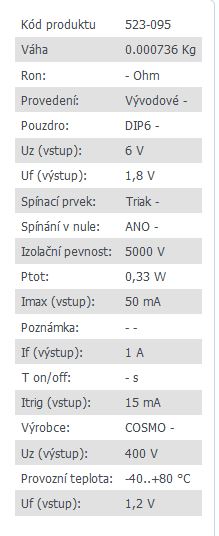

Proud 1A jím protékat může, ale při dovolené výkonové ztrátě 0,33W.
To znamená při značně sníženém napětí.
Za tohoto stavu ho máš nejspíše protavený zapínacím proudem studené žárovky.
