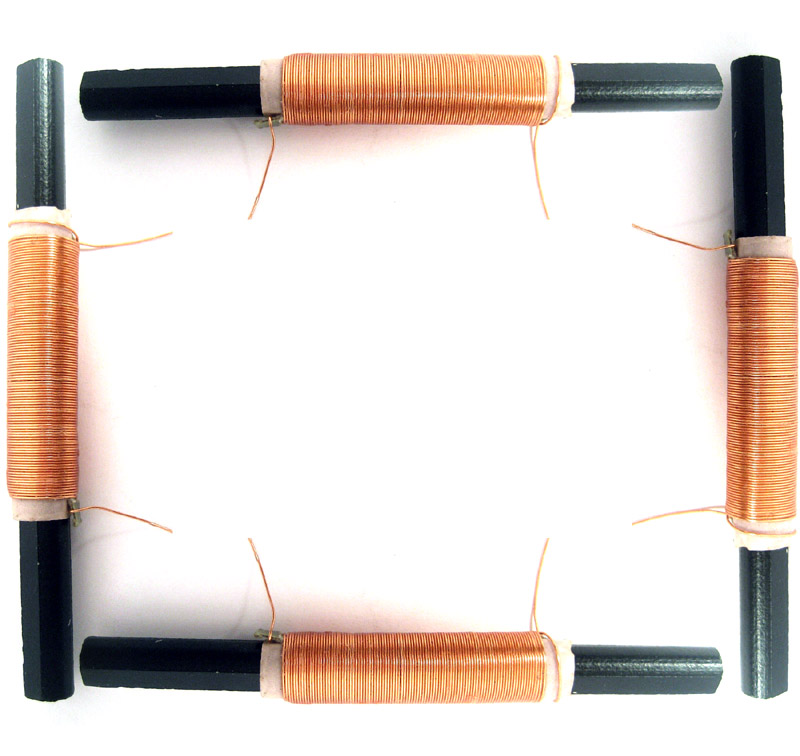

TO Hill. Za prvé přijímač má být pro jedno pásmo,takže nebude problém se slaďováním na mezifrekvenci. Je jasné že vinutí musí být na prešpanu aby šlo dolaďovat ap. Chtěl jsem zdůraznit že je téměř na feritu. Našel jsem feritovou rámovku v počítači. Moje odpolední inteligence nastačí abych obrázek desetkrát zmenšil, aby byl pro EB stravitelný.Po ránu se mi IQ mírně zvětšuje.
Feritky jsou vskutku do čtverce. Ne ve svazku.
#9 Příspěvek od Crifodo »
Nějak takhle?
to je novátorská myšlenka. A zapojeny (nafázovány) jsou jak?

#10 Příspěvek od FERYACT »
Správně Crifodo.Rád bych poslal orig obtah ze Zpravodaje. Už jsem psal že ho potřebuji 10 krát zmenšit aby vešel do EB. Tvé odpovědi by se vyřešily.
Nemohu nic najít čím se to dělá. Dej mi tip a já feritovou rámovku zveřejním.

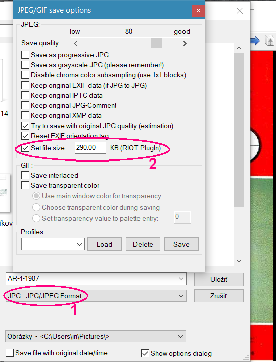

Stáhni si program
https://www.irfanview.com/
i plugins. Nainstaluj a spusť. Otevři si ten obrázek, dej File/Save as....., zvol formát JPG (1) a omezení velikosti souboru třeba na 290 kB (2). Ulož si ho někam a potom přilož k příspěvku na EB.
Taky mě to zajímá.

Jednoznačne IrfanView. Spolu s MSPaint v pohode nahradí photoshop.
Kliknúť na download, vyberať 32 alebo 64 bit verziu podľa Windowsov.
Veľkosť obrázkového súboru sa zmenšuje troma spôsobmi a ich kombináciou.
1. Výrez - odstranenie zbytočných okrajov obrázku bez informačnej hodnoty. Označiť myšou požadovanú časť. Okraj označenej časti možno ešte posúvať myšou. Potom jednoducho Ctrl-C, Ctrl-V a uložiť ako...
2. Zmena veľkosti (resize) - zmenšenie rozlíšenia, dokiaľ je obrázok čitaťeľný. Kliknúť v menu, vybrať resize alebo zmena veľkosti a ďalej intuitívne... Najjednoduchšie kliknúť na "half", aj viackrát podľa potreby.
3. Nastavenie kompresie počas ukladania súboru. Kliknúť na "uložiť" alebo "uložiť ako". Zadať názov súboru a pod ním vybrať požadovaný formát, v ktorom sa má obrázok uložiť. Najvhodnejšie jpg. V podrobných nastaveniach vybrať kvalitu od 1 až 100. Bežne sa jpg ukladá v kvalite 80. Nad touto hodnotou veľkosť súboru rastie, ale rozdiel v kvalite už nie je viditeľný. Pod touto hodnotou je pozorovateľné zníženie kvality okolo ostrých hrán (napríklad okolo písma) ale obraz je stale dobre čitateľný aj pri nastavení kvality na 50. Dá sa kľudne aj menej. Treba vyskúšať.

Irfan má i volbu Uložit do souboru o zadané velikosti souboru, tomu uzpůsobí kompresi.
