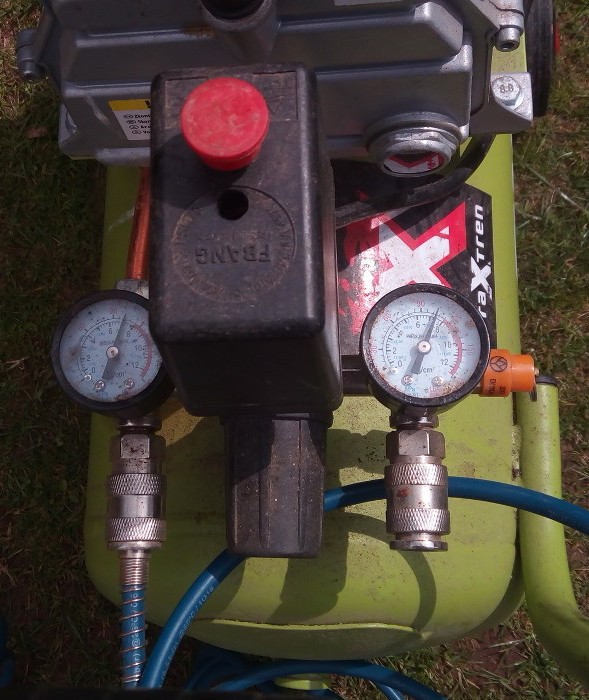

Mám už asi 10 let dvouválcový kompresor Parkside. Je na něm tenhle regulátor tlaku. Leta dobrý ale o víkendu jsem potřeboval rozfoukat gril a tak jsem nastavil redukčák na tlak tak 0,5 barů. Chvíli to foukalo a pak jak když utne. Když jsem zkoušel redukčák zvýšit tlak, tak s ním nejde dříve "běžnou silou" hnout, když zaberu na bejka, točítko přemůže pružinu a přeskočí o zub. Nejde s tím hnout ani na plným tlaku, ani když je prázdnej kotel. Co s tím boha jeho je? Zaseklá či zkřížená kuželka nebo prasklá pružina? Netušíte někdo, jak to rozdělat? Náhradní asi samostatně neexistuje, pouze jako celý modul s pojišťovákem, vývodkama a manometrama.

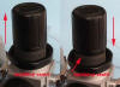

Ahoj. A náhodou jsi nezkoušel vzít za tu červenou (já mám černou) čepici na tom redukčáku a přizvednout a potom zatočit. Mám zkušenost,že mi synek taky jednou pomáhal nastavit tlak a když jsem po něm chtěl nastavení upravit,redukčák držel jak přibitej. Asi na něj dlaní přitlačil při otáčení? Po lehkém přizvednutí "kohoutku" jde dál normálně točit na obě strany.(redukovat). Než jsem k tomu kdysi synka pustil,točení fungovalo normálně.
Vyzkoušej,nic zato nedáš.Buď a nebo... :lol:

Některé mají opravdu zajištění jak psal milous 2
https://www.modelplac.cz/pages/tipy_tri ... fshh1.htm#

Chlapi, mám to 10 let, tlak jsem šteloval nesčíslněkrát tak vím, jak se s tím má kroutit a tahat. :) U toho mýho se povytahovat kroutítko nemuselo, stačilo otáčet. Když za něj zatáhnu, tak se zcela volně protáčí bez změny tlaku.
Taky to nebylo hned po změně nastavení tlaku ale až asi za půl minuty foukání.

můžete mi někdo vysvětlit proč jsou na takovémto kompresoru 2 manometry? podle mě ukazují oba stále stejnou hodnotu, chápu že každý je jakoby na jiném výstupu ale oba jsou přece za redukčním ventilem takže na obou výstupech by měl být stejný tlak, nebo je to jinak?
doktor365
Příspěvky: 2114
#9 Příspěvek od doktor365 »
Na tom jednom výstupu se dá tím regulačním ventilem nastavit tlak. Aspoň já to tak mám a vypadá to úplně stejně.
lesana87
Příspěvky: 4393
#10 Příspěvek od lesana87 »
Ten pravý manometr, u kterého je (oranžová) pojistka, ukazuje tlak před regulačním ventilem a ten levý za regulačním ventilem. Pravý vývod je neregulovaný tlak a levý regulovaný.
Sadra17
Příspěvky: 508
Registrován: 26 led 2013, 00:00
Bydliště: Netolice
#11 Příspěvek od Sadra17 »
jeden je na přímo a ukazuje tlak v nádobě/jedné rychlospojce, druhá rychlospojka je regulovaná
