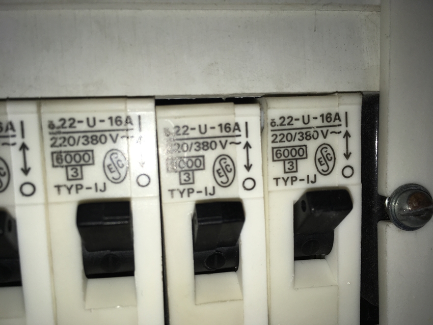

panelákový byt, hliníkové rozvody, v skrinke je päť ističov č.22-U-16A typ IJ.
Jeden by som potreboval vymeniť. Vedel by mi niekto poradiť vhodnú náhradu. Ďakujem.
V případě jednoho kusu je jednodušší sehnat původní typ. Jinak vyhoví libovolný jistič s charakteristikou "B."
i s přidanou montážní deskou, nebo DIN lištou.
Současné rozvodnice s označením RB jsou od původního provedení naprosto odlišné.
Chtělo by to vidět uvnitř, třeba už tam je DIN lišta, případně by se tam dalo kousek Dinky nacpat, třeba od kraje a jen prohodit jističe mezi sebou, aby pak nový byl na kraji.
Nejlepší by bylo jak už tu bylo psáno vyměnit je všechny za nové.
U rozvodnic PL jsou vodiče často krátké, přizpůsobené lištám PEN (nebo N+PE) nízko u podkladu. Nové rozvodnice
mají můstky vysoko, nebo po stranách, kam stávající vodiče nedosáhnou. Svorkováním, nebo nutnými úpravami může vzniknout horší bastl, než v původním provedení. U hliníkových vodičů je navíc riziko ulomení. Při převrtávání montážních otvorů pro novou rozvodnici je nebezpečí poškození vodičů v omítce. Snadnější situace bývá u lištového rozvodu, kde je možné vodiče vyměnit k nejbližší krabici. Ovšem i zde můžou být některé obvody částečně v omítce, nebo betonu.
