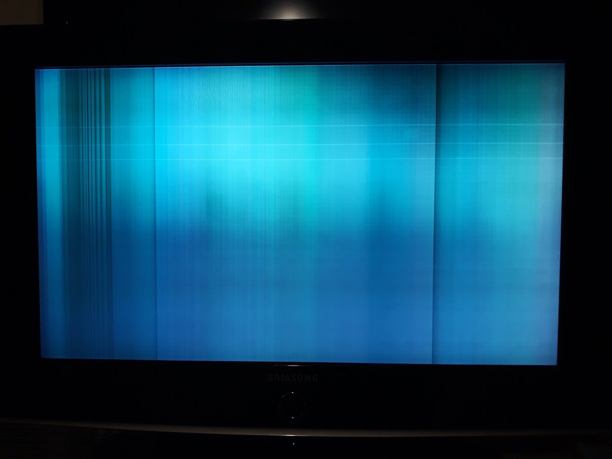

Mám starší TV Samsung LE26S86BD a blbne na ní obraz. Uznávám, že přístroj je vzhledem ke svému stavu a věku spíše na vyhození, ale rád bych tu závadu pokořil - jistě mnozí chápete

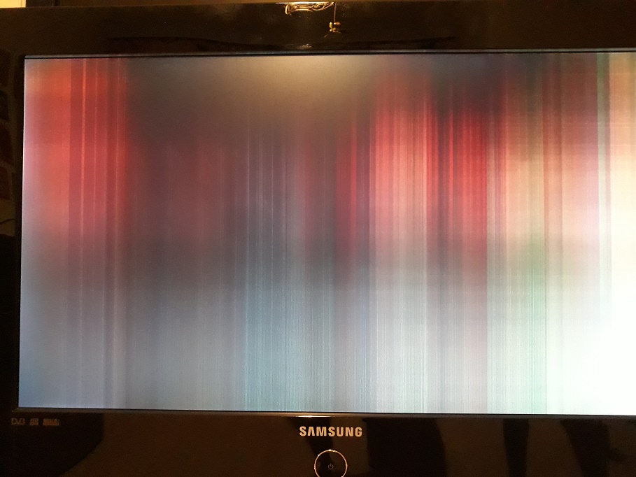

TV po zapnutí hraje, ale na obrazovce se vytvářejí prapodivné obrazce, viz. foto. Stále to žije, barvy a pruhy se pozvolna mění, občas naskočí statický obraz (jakoby zastavená fotka), pak pomalu zmizí...po několika desítkách minut obraz naskočí a už nevypadne. Prostě jako by se to potřebovalo pořádně nahřát (i v tomto vedru) - nějaký studený spoj?
Nemáte někdo tip, čím to může být, případně jaký modul to dělá?

Nepokoříš. Vadný display.

Fak to nepůjde? Vycházel jsem z toho, že když obraz po nějaké době naskočí, že to má potenciál fungovat.

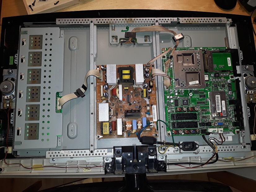

Tak jsem se do toho pustil a začal jsem proměřovat kontakty bočního čipu s deskou podle tohoto návodu:
monitor.espec.ws/download.php?id=145122
V čem je vlastně problém? Ty kontakty jsou primárně přerušené na tom spodním flexu? Nebo se to nějak "rozpadlo" uvnitř?

Ano, rozpadnuty spoj niekde vnutri v skle.

Tak jsem se dostal do slepé uličky. Začal jsem poměřovat boční kontakty na panelu a skutečně jsem našel několik přerušených drah. Když jsem byl s měřením tak v půlce, tak mě napadlo přimáčknout ty horní flexy vystupující z panelu k tomu tištěnému spoji - no a ono "se to opravilo" - televizi jsem propojil na stole a fachá. Nedělám si ale moc iluzí, že by to fungovalo dlouhodobě, ani se mi to nechce skládat dohromady.
Nejlepší by tedy bylo ty flexy přelepit, ale to předpokládám v domácích podmínkách moc nejde. Dá se s tím dělat něco jiného?

To, co píšu v původním vlákně, u panelu V3 jsem to vyléčil přežehlením trafopáječkou s novým nepocínovaným očkem. U V2 to nešlo a musel jsem drátovat. Oba panely jedou dodnes.

Takže pár měsíců jsem zůstal jen u toho mechanického "přežehlení" a docela to fungovalo, jen občas se stalo, že obraz po zapnutí několik sekund naskakoval.
Jelikož TV čeká náročná služba na chalupě (v zimě jí bude mrznout), tak jsem dle Zakyho provedl nažehlení trafopájkou - a zatím to funguje bez chybně.
Jen v té televizi začalo trochu strašit - TV při zapínání/vypínání přehrává krátkou melodii a nyní se občas stává, že si tu melodii přehraje i v režimu stand-by a to aniž by se s ní cokoliv viditilného stalo.
