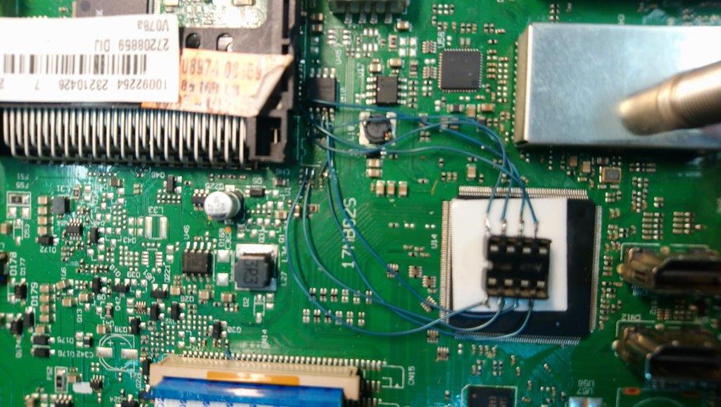

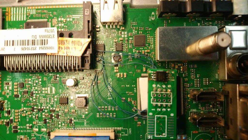

Zdravím, TV nálezový stav, cýbala v ňom Flash U12 a dorasovaný plošak pod ňou. Podarilo sa mi to nadrátovať ,len by som potreboval nápľň do flash U12, U10.Je to TV so satelitom , tak za pokus to stojí. Nemáte niekto stiahnuté tie náplne.
Je to CHASSIS 17MB82S.Prikladám foto ako to vyzerá.

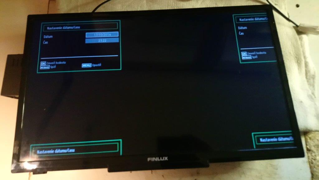

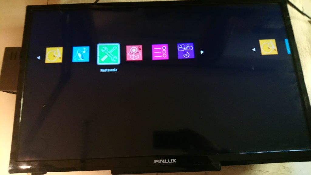

#3 Příspěvek od juca »
Zdravím,po dlhšom čase som sa dostal k tomuto TV,vyskúšal som rôzne náplne do flash pamätí aj s rôznych odkazov ,ale ani jeden mi nesedí.S niektorou náplňou TV ani nespustí a s inou mám zasa iný romer obrazu. Prikladám aj foto. Je na ňom zmenšený obraz akoby 4x. Je použitý panel vestel VES275WNVX-N01 , Flash U10 25Q32, U12 25Q64. Nemáte niekto orig. náplň? VĎAKA
