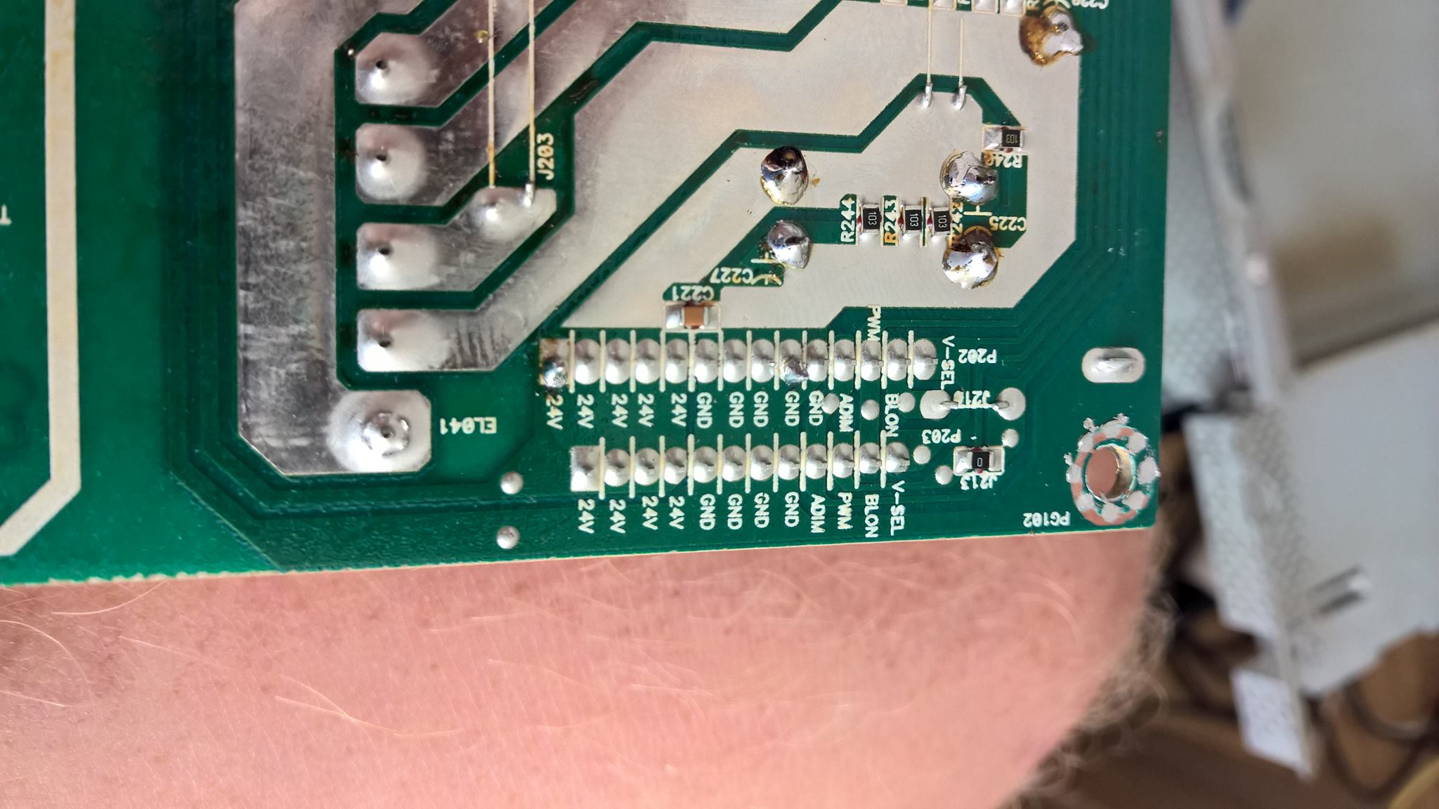

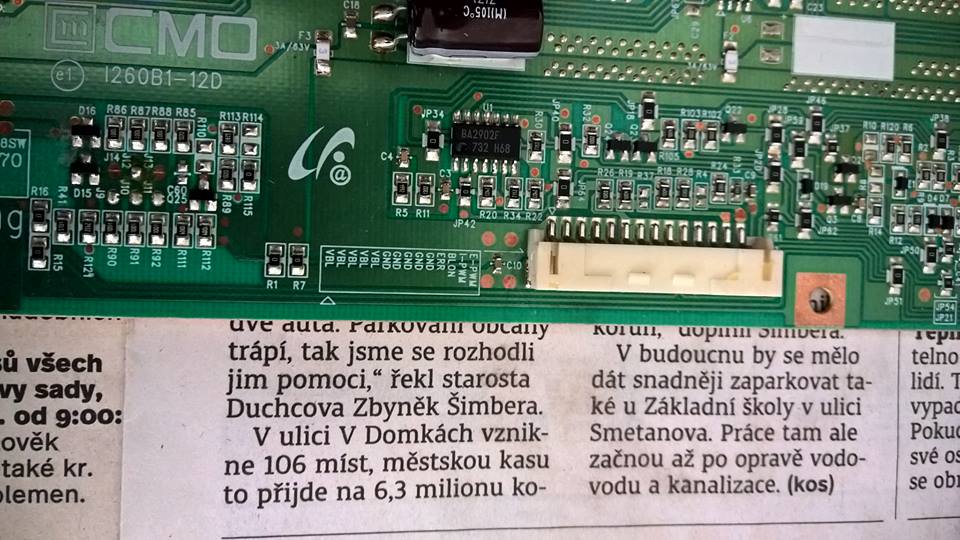

Dobry den. Potrebuji radu od odborniku. Odesel invertor v tv. Sehnal jsem jiny ale nevim jak tam zapojit ty zbyvajici 4 piny. Na zdroji je to pin V-Sel Blon Pwm a Adim a na novem invertoru je to E-Pwm I- Pwm Blon a Err. Je to jine oznaceni tak nechci udelat nejakou chybu. Napeti je jasne to je 24v. Na fotkach je videt puvodni zdroj a novy invertor ale nevim co s cim mam spojit aby to fungovalo. Dekuji moc za vase zlate rady. Pavel.

Inak BLON je signál na zapnutie podsvietenia, ADIM je analógové riadenie jasu, PWM je digitálne riadenie jasu...

Dekuji za info. Testoval jsem ten novy invertor tak ze jsem privedl +24v a - 24v a na Blon a Err 3,0v a sviti vsechny zarivky. Ale tedka to potrebuji takhle zapojit pomoci toho stavajiciho zdroje. Vzdy se to na chvilku rosviti ale zase zhasne.

Na ERR (Error) sa nič nezapojuje, je to signál z invertoru do MB, ktorým invertor hlási chybu do motherboardu.

Ok tak na ktery z tech zbyvajicich ctyrech pinu tento kablik teda zapojim?
Ja na tom stavajicim zdroji takto oznaceny pin Err vubec nemam.

Ja ti neviem, ale to ako by si chcel napchať motor z mercedesu do trabanta. Nepasuje. Zožeň si rovnaký typ invertoru. Ako asi zapojíš digitálne riadenie jasu na analógové? Alebo jas (teda úroveň podsvietenia) nebudeš riadiť?
