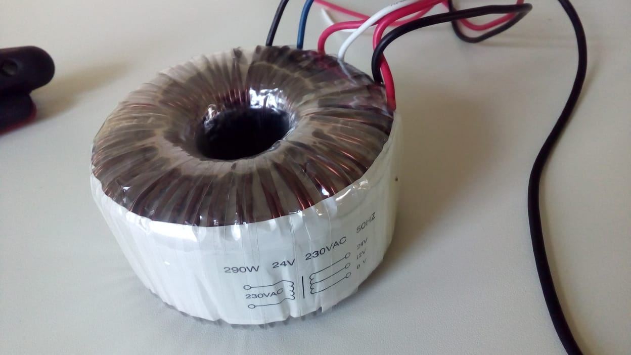

Dobrý den.
Měl jsem možnost rozkuchat meotar a našel jsem tam nádherný toroid 24V 290W.
Po brouzdání na internetu jsem se dozvěděl že je to toroidní transformátor pro halogenové žárovky.
Jaký je v tom rozdíl ? Dá se tento toroid použít na zesilovač.
Předem děkuji za radu :wink: [/img]

Transformátory v provedení "audio" mají nižší sycení, tedy i nižší magnetický rozptyl. Pokud konstrukce není z hlediska rozptylu příliš kritická, na zesilovač lze použít i běžné trafo (toroid). Pro symetrické napájení mají mít obě poloviny sekundáru stejnou zatížitelnost.

Z praktického hlediska je výstupní napětí transformátoru (24V) pro napájení zesilovače poměrně nízké. Bez další úpravy na sekundáru (zdvojovač, násobič napětí) bude dosažitelný výstupní výkon poměrně nízký, cca 10 - 15W / 4ohm (možná ještě použít můstkové zapojení). S použitím zdvojovače nebo násobiče napětí bude třeba patřičně dimenzovat filtrační kapacity. K dosažení většího výkonu by vedla cesta použitím modulu zesilovače ve třídě D.

Zatížitelnost bude asi stejná, jen těch 12V je na zesilovač s trafem 290W trochu málo.

Nevím co to je jen to znám pod tímto názvem.
Děkuji všem za odpověď jen mě zarazilo to označení že je to určeno pro halogeny.
Škoda že to nemá jinačí štítek nebo označení.
Podle schématu to má jeden drát navíc ale stím už si poradím :wink:

navrc333 píše:Podle schématu to má jeden drát navíc...
Trafo má pravděpodobně dva samostatně vyvedené sekundáry.

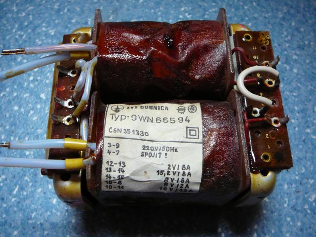

Z meotaru mám trafo na fotce, napájelo halogenku 24V/200W.
