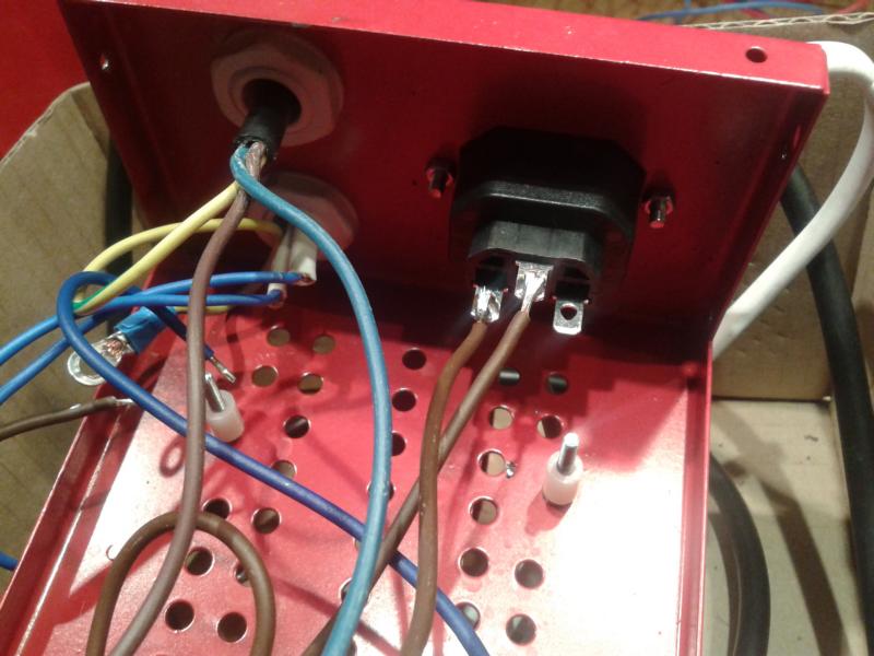

Zapojení konektoru pro koncák na medometu polsko

A? Předpokládám že ti vadí že na konci je euráč samice? A ty 2 hnědé dráty jsou selv, nebo tam jde fáze? Takhle z fotky vůbec není patrné, že by bylo něco špatně.
Příspěvky: 37418
#3 Příspěvek od rnbw »
PE nie je spojeny s kostrou, namiesto toho je pouzity ako pracovny vodic...
#4 Příspěvek od EKKAR »
Špatně je to, že na konektory zásuvky jsou ty dráty jen tak přiflusnutý (tomu se ani nedá říct připájený) a hlavně že tam není sekundární krytí nějakou bužírkou nebo smršťovačkou - to je ta největší prasárna, i kdyby na tom bylo jen 24V.

#5 Příspěvek od TAKJAN »
Jo, jde fáze do koncáku a zpět, takže tam stačí omylem vrazit něco jiného. Nevím, proč je použit ochranný vodič, kdyby to dali na pracovní, budiž. A SELF musí být nezáměnné. https://www.vceliobchod.cz/medomet-4-r- ... yson-velky
#6 Příspěvek od Crifodo »
Z fotky není patrné jestli je to "euro" panelová vidlice nebo zásuvka. Každopádně by neměla být záměnná s přivodem siťovým. Otřesuvzdornosti neprospívá pájení bez mechanického zajištění.
chybí pracovní izolace špiček konektoru.
jaký to má atest zkušebny?

#7 Příspěvek od TAKJAN »
To taky, žádné provlečení do očka ani izolace. A za ty prachy.. Ještě že kámoš na to dostal dotaci (asi smysluplná z mála).

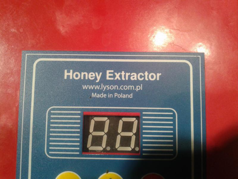

Atest? Jenom ten štítek nad displejem, jinak vůbec nic. Ani návod, a to se to dá nějak programovat. Proražený odrušovací kond. u motorku - že ho tam vůbec dali, a tím i triak.
#8 Příspěvek od Crifodo »
Už to vidím, samolepka CE jako kráva. Takže shoda s harmonizovanou EU zajištěna.
Polsko je v elektru taková malá čína.
Ale konkrétní věc by se dala snad s malým úsilím zkultivovat.

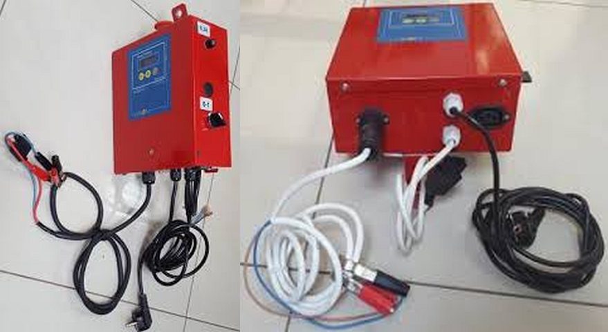

#9 Příspěvek od jezevec »
Z těch fotek tady se nedá nic rozumného vyluštit, tak jsem se podíval na net a celý ten medomet je na 12V kvůli použití v terénu, při napájení ze sítě je potřeba externí zdroj.
Tak nevím jakou fázi či PE vodič tu řešíte.
#10 Příspěvek od Crifodo »
Na webu je tisíc fotek a kvílení včelařů, proč přítel v Karviné prodává ten medomet o 10 000 dráž než výrobce v Polsku, ale skoro žádný pohled na konektory, jen tyhle mizerné náhledy z nedostupného pdf.
I tak je ale vidět, že to má kombinované napájení autobaterie/adaptér/síť.
Věta z nabídky toho včelařského webu
Medomet je nutné napájet z autobaterie, originálního transformátoru Lysoň, nebo běžného síťového napětí
na obrázku vidím síťovou flexošňůru.

#11 Příspěvek od Cowley »
Hlavne je na pristroji pro napojeni koncaku pouzita EURO samice, takze omyl s napojenim 230V do EURO konektoru nehrozi.

#12 Příspěvek od Crifodo »
Přitom by stačila by jedna příčetná fotka výrobního štítku a uvedení typu.

#13 Příspěvek od Hill »
Jestli tam ale mám síťový DIN-konektor, nezabráním komukoli vrazit do něj příslušnou síťovou šňůru. Zvlášť, když si nepřečte návod, dokonce ani nemusí tušit, že je to zařízení jen na 12 V. Vždyť mnoho spotřebičů umí fungovat jak na baterie, tak na síť, stačí zasunout síťovou šňůru...
Napadl bych proto především použití jednoúčelového síťového konektoru určeného pro přívod napájení do spotřebičů I. třídy, který není nijak zajištěný proti přivedení napětí zvenčí.
Teprve pak se můžeme bavit o nějakém kontaktování vývodů, jestli nebylo lepší nalisovat na vodiče ploché konektory, zda tato skříňka skutečně je vystavená za provozu otřesům, a podobně.
Bohužel ani polská produkce už neznamená vždycky Made in Poland. Například některé zářivkové tlumivky a elektronické předřadníky se tam jen dovážejí odjinud, přeznačují se a původ z nich nedostanete. Přece když z 8 tisíc kusů chytí plamenem jedna po roce provozu a druhá po třech letech, tak to je pořád spolehlivost vyšší, než je specifikovaná v katalogovém listu. Podobně i tento regulátor medometu: třeba, když to blbě zapojí jeden ze sta zákazníků, je to jeho blbost, měl to v návodu. Těm 99 ostatním se to přece nestalo...

#14 Příspěvek od TAKJAN »
Jenže ten jeho je na 230V AC a štítek nemá vůbec žádný.....A návod taky ne. Kdyby to bylo na 12V, vůbec to neřeším.....

#15 Příspěvek od jezevec »
Kdybys dal pořádné fotky vnitřku, tak je o čem se bavit, takto jsou to jen dohady.
