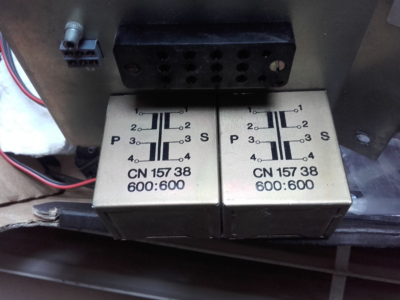

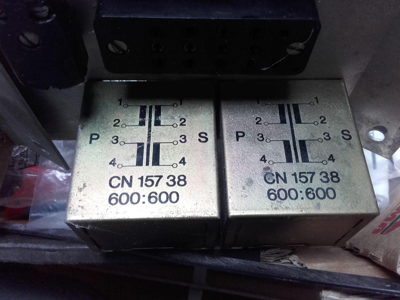

#1 Příspěvek od ok1hga »
znáte někdo tato tráfka ?
jaký mají NF kmitočtový průběh ?
máte někdo s nima nějaké zkušenosti ?

CN 157 38 1:1 Toroidní translátor pro telekomunikace, používaný jako výkonné oddělovací a symetrizační trafo pro linky 1,55V, nastavitelný převod 1:4 až 4:1 /150 - 600 ohm/

#7 Příspěvek od sinclair »
Jé, já si toho tady nevšiml.
Původním určením je to translátor pro telekomunikace, přednostně používaný v přenášečích systému P51 a přenášečích tónových DV.
Vzhledem k tomu, že dokáže prakticky rovně i s minimálním zkreslením přenést spolehlivě celé akustické pásmo, tak je České Radiokomunikace i Tesla Elektroakustika Bratislava používali jako dodatečné /bezpečnostní/ oddělení nízkoimpedančních modulačních linek. Jak na odbavovacích pracovištích, tak na přepojovačích a na vstupech vysílačů. Jsou totiž podle tehdejší normy zkoušené jako oddělovací, napětím 2kV/50Hz.
Modulační linky takto vytvořené, zpravidla běžely na úrovni +12dBu, tedy 3,1V.
Existuje jich několik druhů, vždy se 4 vinutími a impedancemi od 200R do 600R.
Jsou k tomu i odpovídající výkonové linkové zesilovače, z poslední analogové doby třeba EZL125 a EZL127.
Amatéři, pokud se k nim nějak dostali, je úspěšně používali jako symetrizační trafa výstupních linkových zesilovačů mixpultů.
S ohledem na použité stínění ale není trafo vhodné pro provozní úrovně nižší, než asi -9dBu, nehodí se tedy pro citlivější vstupy.
Někde mám uloženo měření, které dělal poměrně dávno Hubert Mašín, v celém ak. pásmu a při úrovních až 6,2V. Ještě při takové úrovni, na impedanci jmenovitých 600R a na nízkých kmitočtech bylo zkreslení /díky velkému i kvalitnímu jádru/ zanedbatelné, určitě pod 0,5%.
Při úrovních 0dBu a +6dBu, při kterých se trafo nejčastěji nasazovalo, nebylo zkreslení na 40Hz ještě měřitelné.
